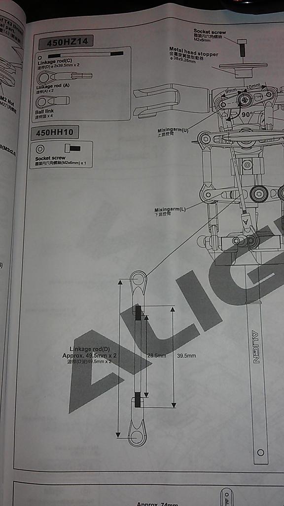

Sto iniziando a montare... ho incontrato il primo problema ora su quello che nel manuale è indicato come linkage rod D, allego l'immagine della pagina.
Non mi trovo con le misure riportate... a parte quella dell'astina di 39,5mm.
Ma sembra che i ball link debbano essere avvitati fino a ottenere una distanza di 28.5mm tra di loro e 49,5mm tra i due centri (ovviamente queste due misure si allungano e accorciano di pari passo) cosa impossibile!
Se tengo i ball link a 28,5mm la distanza tra i fori è almeno 1 cm di più, sui 60mm, mentre per avere i 49,5mm tra i fori devo avvitare tantissimo, tutta la filettatura e anche un po' di più... e se lo provo a montare sulla testa risulta cortissimo.
Non capisco come interpretare quelle misure e come capire quando fare lunghi (all'incirca) sto benedetto linkage rod D..
