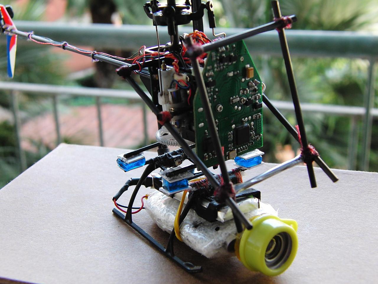

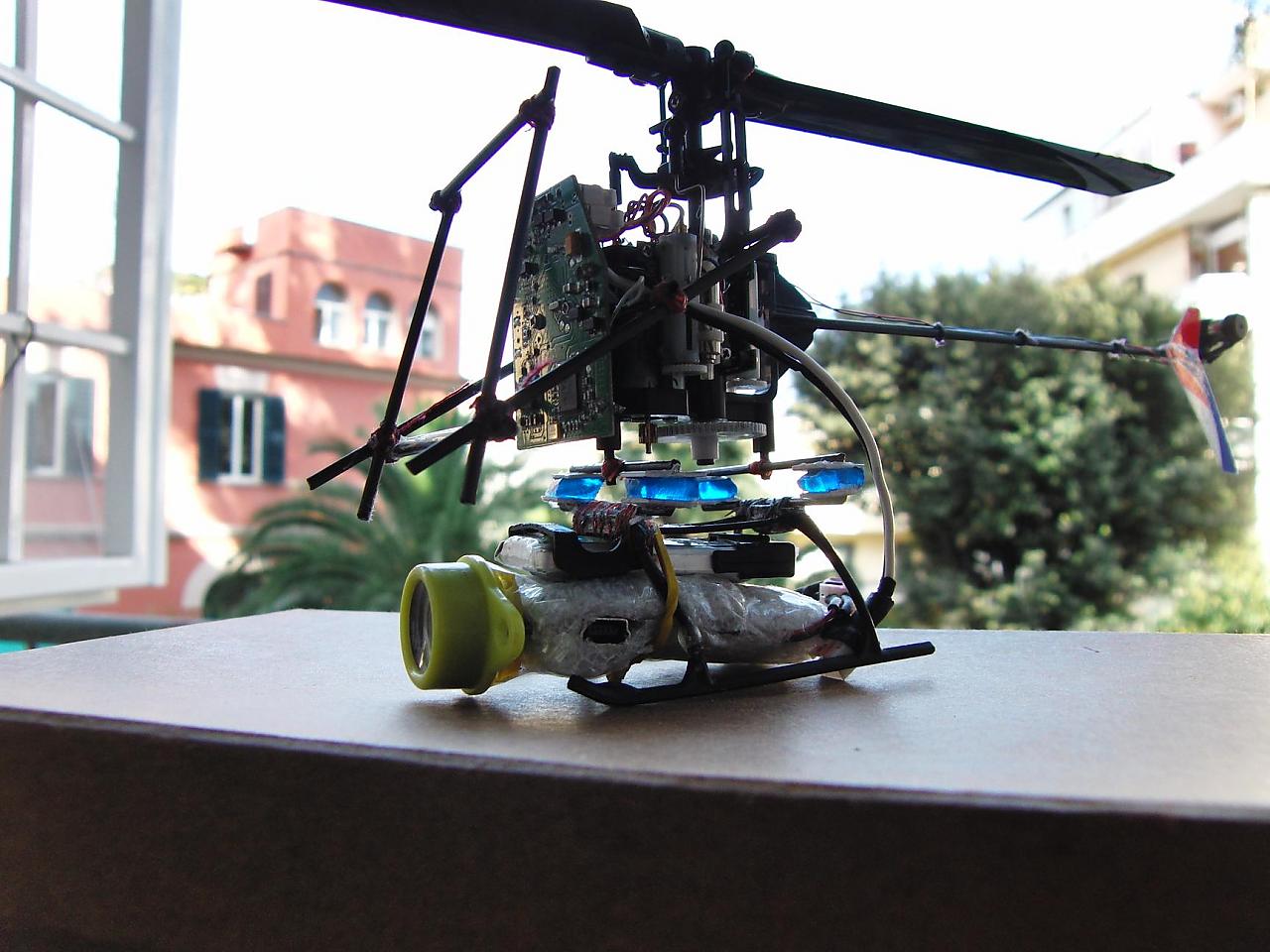

Per Liftbag,
Bellissimi i tuoi ultimi video, complimenti.
L'adattatore fisheye che hai usato non è male, ma quello indicato come "15mm" è decisamente meglio, minore distorsione e forse ancora più ampio FOV.
Lo trovi su dealextreme, e a pochi euro di più lo spediscono dal magazzino europeo in UK.
QUESTA E' LA PAGINA UK
C'è ne è pure una'altra che mi sembra identica, colorata in rosso o blu, che costa la metà.
Anche la Jelly Lens, che costa solo 2 EURO, ha un suo perché: montata direttamente sul sensore, togliendo o scavando la scocca del portachiavi, funziona abbastanza bene e pesa circa 2g.
Io ci ho aggiunto del nastro nero, per mascherare la luce che passa attraverso la plastica verde, e pesa 2,40g.
La mia #11, con scocca in plastica da imballaggio e batteria da 75mah (dura 10 minuti) pesa solo 8,90g , e con la jelly fa 11,30g.

Ecco le foto con la Jelly Lens:
