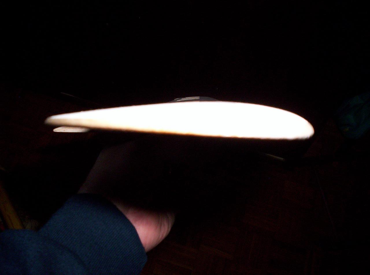

Non ricordo che profilo sia, devo verificare.
Di certo è che è piano convesso.
Questo è lo stesso solamente leggermente inspessito avnedolo rifatto portando l'AA a 900 mm.

Uhhmm... Io ho un Clark-y leggermente (ma prprio di pochissimo) assottigliato alle estremità.
Le mie ali, per concetto, sarebbero piú indicate su un trainer ala alta piuttosto che su un warbird ala bassa, le ho disegnate pensando sopratutto alla stabilità, speriamo non venga proprio un missile aria-aria...
Peró un piccolo dubbio mi viene, lo Spitfire con le sue ali ellittiche dovrebbe essere comunque molto piú veloce della media, almeno pensando alla forma del BE, il BE del P40 è un "palo" leggermente rivolto all' indietro che dovrebbe causare parecchio attrito in piú rispetto allo Spitfire, specie alle estremità, e anche la forma della fusoliera è molto piú tozza e meno aerodinamica.
Sono due aerei profondamente differenti, non vorrei essere costretto a sovramotorizzarlo trasformandolo in un "mattone volante" appeso all' elica....
