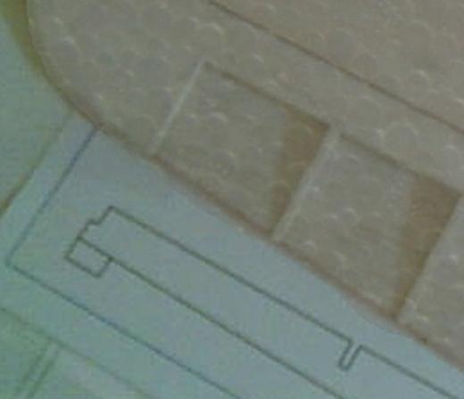

Con grande dispiacere sono qui a rilevare l'ipocrisia che pervade questo forum.
Mi riferisco in particolare a doctordoom, che come tutti sanno è (almeno pubblicamente) un ferreo sostenitore della balsa come materiale nobile in contrapposizioe al polist***, parole innominabile.
ebbene...
Ho osservato con attenzione le parti in balsa distrutte dal dottore...
Ma cosa avevano fatto quelle povere parti in balsa distrutte in uno scatto d'ira??
NULLA, avevano solo il torto di essere in balsa, appunto!
Ora, provate a guardare da vicino una delle parti rifatte e messe in bella mostra in una delle foto successive.
Per vostra comodità ve ne fornisco un ingrandimento:
EBBENE SI!
Non si tratta di balsa ma di POLISTIROLO camuffato da balsa!!
Ordunque, cosa dovremmo fare di fronte ad una tale evidente ipocrisia?

Fè... ma vaff....!
...ma nonce n'è uno sano in questo forum???
cmq... cari i miei prevenuti.. una volta facevo questi:
TUTTI in polistirene e carta da pacchi.... parafiamma e piani esclusi
Della serie... non sono così razzista come sembro...
