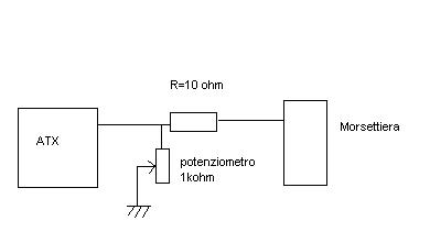

allora io alimento la logica sui 12 e i motori sui 3.3 per cui non ho messo nessun carico sulla 5v (tanto la logica richiede pochissima corrente). Per alzare la tensione dei 3.3V ho messo un partitore sul filo della Vsense della 3.3 (tipicamente il fili marrone). Ho usato una resistenza fissa da 10 ohm e un trimmer da 1Kohm. Occhio che questa modifica potrebbe creare danni all'ali in quanto come si vede dal grafico, il trimmer è posto a massa per cui se lo si collega con 0 ohm, accendendo l'atx si porta il Vsense a 0 V e quindi non so come possa reagire l'alimentatore (comunque penso non bene!!!). Io l'ho collegato partendo da metà trimmer e poi ho regolato con il tester.
