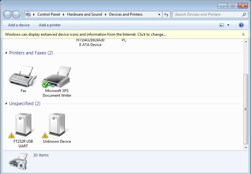

ora però sono 5 ore che cerco di capire come far vedere la stampante al pc, ho installato tutti i driver del mondo ma continua a darmi dispositivo non riconosciuto, repetier host non si connette ma non so come sono riuscito a mettere il fw marlinkimbra tramite arduino sto usando win10 e ho già disattivato il controll della firma dei driver mettendo win in modalità test ma senza risultato...

non credo tu debba far vedere la stampante al pc.
c'è arduino che la gestisce, mica il pc

Il problema è che winzoz non mi installa i driver e quindi repetier non si connette

ecco che intendo con problemi di driver
e qui quando provo a connettermi da repetier
