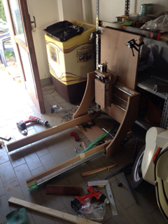

La "progettazione" vera e propria non c'è stata - solitamente mi disegno tutto con qualche software prima - e sono partito da qualche schizzo fatto a mano, rigorosamente dopo aver ricevuto tutto il materiale:
Le spalle sono realizzate momentaneamente in MDF da 19mm... non è detto che non le tenga così, ma la mia idea era quella di farmele fare in multistrato di betulla o ancora meglio in alluminio da 15 se i preventivi non saranno troppo alti. Nel disegno ho cercato di fare in modo che il punto di lavoro della punta cadesse poco più avanti del centro dei due cuscinetti che reggono il ponte, in modo tale da distribuire lo sforzo equamente su quelli anteriori e quelli posteriori. L'area di lavoro sarà di circa 600x350 mm, più che sufficiente per quanto mi riguarda...

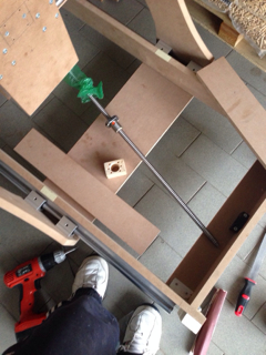

Questi sono i componenti base - mancano il rinforzo verticale e il piano di lavoro in MDF:
Ora sto aspettando motori (Nema23 da 1.9 Nm) e portachiocciole, poi procederò con l'assemblaggio definitivo

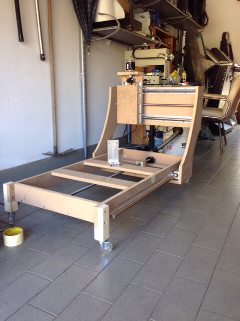

Questa un'anteprima di come sarà, per verificare il corretto montaggio e gli scorrimenti:
Fortunatamente tutto è risultato a posto (a parte un paio di forature che per errore di calcolo ho dovuto rifare... )
