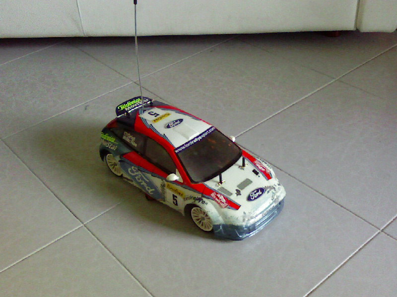

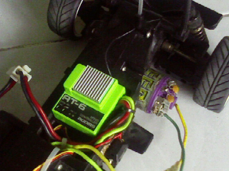

Ciao A Tutti Mi Chiamo Dario E Sono Di Monopoli (ba) Questo E' Il Mio Primo Messaggio Nel Forum,vorrei Chiedervi Un Parere,mi Sono Appassionato A Questo Sport E Mio Fratello Mi Ha Regalato Una Tamiya Tl01 Modificata Con Regolatore Acoms At-6 E Un Motore Della Speed(penso Sia Questa La Marca,nn Vedo Altre Scritte)conoscete Le Prestazioni Di Questo Modellino,e Di Questi Componenti?qualcuno Ce L'ha??grazie Anticipatamente!!!:d :d :d

scusa XD 8x2 mi sa ke lho letto in un altro topic!! pensavo lavessi scritto tu! forse ho bevuto troppo durante le feste. allora ti conviene fare una cosa: devi sapere da quante spire è il tuo motore, informati da ki te lha venduta oppure cerca su internet quel genere d motore.
praticamente,quadno sostistuisci il motore di fabbrica con uno piu potente, devi sostituire le boccole d plastica con dei cuscinetti a sfera, e montare un regolatore elettronico adatto al motore. quindi, prima cosa vedi da quante spire è il motore, smonta la makkina e controlla se c sono i cuscinetti a sfera o quelli bianki d plastica.
per quanto riguarda il regolatore: la makkina va solo avanti, o ha anke la retromarcia o anke i freni?
ma dalle foto nn sembra abbia i bracci in alluminio
cmq x quanto riguarda il tipo di telaio nn è il massimo,è anke un po vekkietto, io lho preso perkè nn ne capivo niente, ma ke ci frega, io mi ci diverto lo stesso,poi se lo modifiki bene corre.
