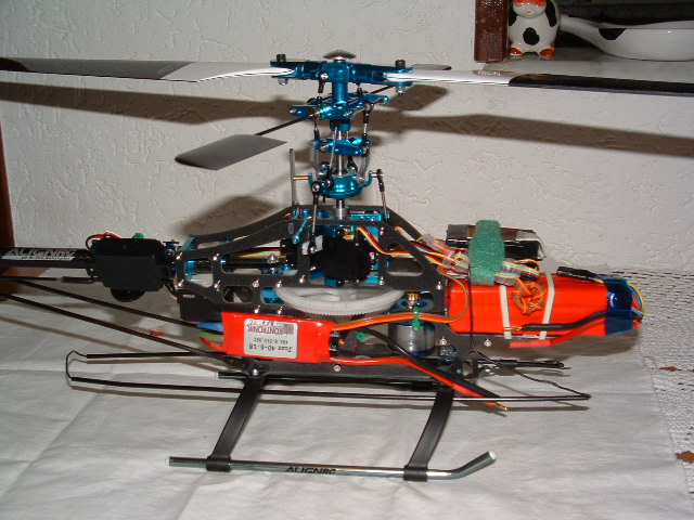

Ecco alcune foto del "nuovo" trex con telaio G10 ed alcune altre modifiche..in pratica del vecchi trex V2 non resta quasi niente..e purtroppo lo stesso è successo al mio portafoglio!!
A causa del cattivo tempo non sono ancora riuscito a provarlo..spero che nei prossimi giorni migliorino le condizioni meteo e riesca a collaudarlo per benino..

Problemi Di Montaggio
Ciao, ho preso su Ebay un telaio che a prima vista è identico spiaccicato al tuo, ho gia ordinato un piatto ciclico a 120° chi vada bene, perchè quello align non è compatibile ha solo 3 uniball e questo telaio ne necessita 3 + uno di antirotazione.
La mia domanda è questa, sul mio non riaeca a montare il servo del ciclico quello posteriore mi va a toccare silla puleggia dentata che comanda il rotore di coda. Riesco a montare gli HS55 o tower-pro, ma non i GWS 11g BB e neppure i nuovi Hitec HS65HB. Sarò costretto a limare e tornire quà e la per riuscire a farcelo stare.
Quali servi utilizzi? Quanto manca prima che il servo posteriore tocchi con la cassa la puleggia?
Se casomai metti in risposta anche una foto che si veda il dettaglio ti ringrazio due volte.

Allora,io monto degli hitec hs 56 e non ho problemi di sorta..prova a vedere se dalle foto capisci come sono montati..
Puoi mandare una foto del tuo?

Questo è un modo sbagliato di montare i servi, però si riesce a mantenere il piatto ciclico originale con soli 3 uniball, cosi però i servi hanno una corsa limitata.
Si nota come due servi comandano il ciclico nella parte anteriore e uno nel posteriore. Questo telaio è stato pensato per essere montato al contrario di come ho fatto io con l'aggiunta di un piolo anti rotazione senza uniball.
Ora ho sistemato il tutto montando i servi in posizione corretta, aspetto il piatto ciclico giusto e poi faccio tutte le prove.
Sicuramente il tuo telaio (ILMERE) è leggermente diverso. Come ho già scritto, se monto i servi in posizione corretta, il servo dietro non ci stà! Questa sera o al massimo domani pubblico una foto aggiornata di come ho risolto il problema.
Prova a vedere se dal prospetto laterale si intravede qualche piccola differenza sulla posizione delle viti di sostegno delle strutture in alluminio del telaio. Ho il sospetto, anzi sono certo, che ci sia una differenza nel posizionamento delle placche anodizzate blu.
Poco male ora ho comunque risolto.

Ciao,il telaio è identico,devi solo sostituire il piatto..in fondo hai solo montato al contrario le parti che supportano albero e servi..li devi ribaltare..inoltre i servi devi posizionarli con la parte posteriore all'esterno..
Prova a vedere se si vede meglio così.

Si lo sapevo ora è gia a posto. Il problema e che sul tuo telaio il servo ci stà e sul mio no.
Ti ho cerchiato in rosso il punto critico, vedi che sul tuo c'è circa un centimetro tra il retro del servo e la puleggia in alluminio.
Sul mio il servo tocca la puleggia per circa 2mm. La sormonta! per quello ti dico che ci sino delle piccole differenze sul telaio.
Ho gia risolto comunque avanzando il servo.
Hai già volato con questo telaio? Mi daresti le tue impressioni rispetto alle vesioni CDE o CCPM da scatola se mai le hai provate?

Il telaio va molto bene..è la copia di quello di Corrado Heliup.quindi hanno copiato un ottimo prodotto,anche se i materiali non sono certamente gli stessi ed è fatto in maniera piu dozzinale..
Scusa ma mi manderesti una foto fatta da sopra dei 3 servi?non capisco come faccia a toccare..il telaio è identico ti dico..lo hai preso su ebay?
