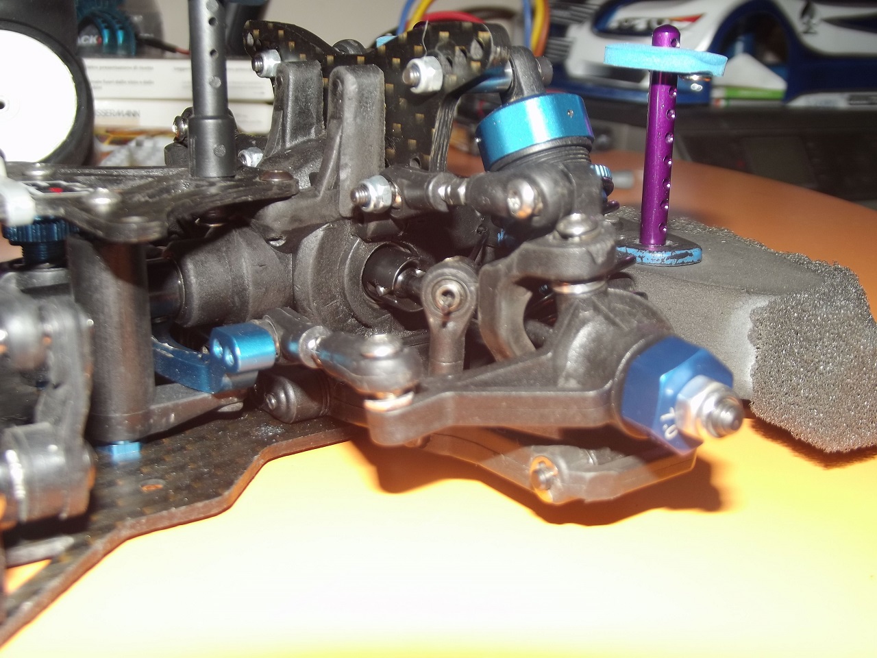

Buongiorno a tutti ragazzi, ho sempre parlato del mio modello, ed ho deciso di regalarvi qualche foto del telaio libero (dovete ringraziarmi: domani vado a girare e oggi ho smontato tutto solo per voi u.u XD) Nelle prime foto vi faccio vedere il telaio completo, nelle prossime alcuni dettagli delle modifiche fatte; ma potete beissimo vedere il kit telaio in carbonio di maxspeed

Adesso vi mostro anteriore e posteriore: potete vedere le modifiche fatte ai coperchi delle casse differenziale per montare i collarini che limitano l'oscillamento laterale delle barre antirollio (quello anteriore era esagerato) all'anteriore il terzo supporto carrozzeria (la stabilità è migliorata in maniera evidente) e i supporti in alu viola (quelli azzurri erano in un altra categoria su Hobbyking e me ne sono accorto dopo l'ordine XD), non flettono nè si rompono (e non ne ho rotti pochi, di quelli in plastica) si vedono anche, all'anteriore, i fuselli della sakura xi sport riadattati, e anche la C rotta e riparata che continua a funzionare a dovere XD al posteriore, la modifica più importante, oltre al collarino, gli omocinetici

Centrale e Sterzo: al centro abbiamo un albero ricavato da un tondino in fibra di vetro degli aquiloni, da 6mm, cavo, più leggero, non flette nè si piega a causa della potenza, quello originale in alluminio lo faceva, così come perdeva la spinetta trascinatrice per la forza centrifuga, per questo ho "saldato" la posteriore e sostituito l'anteriore con una vite da mini4wd, incollata con l'attack, la filettatura aiuta l'incollaggio , ho anche accorciato gli altri due supporti in alu per fare le colonnine del fermabatterie, le altre ormai avevano la filettatura troppo rovinata... per quanto riguarda la corona, ho montato la 68T M06 per la TC, per adeguare il rapporto al 5,5t per quanto riguarda lo sterzo, ho montato dei supporti servo in alu, ed ho rovesciato lo sterzo, adesso il boomerang è sotto il cardano, montato dei tiranti regolabili (ricavati da tiranti anteriori superiori che avevo da parte) avvitati nel foro più interno del boomerang, e penso si veda meglio il montaggio dei fuselli della xi sport

Non è ancora finita però, sono sicuro di poter adattare gli omocinetici double joint anteriori e le barre antirollio posteriori (queste le ho avute in mano, sono a filo e della giusta lunghezza, sia all'anteriore che al posteriore) della sakura, e sono indeciso se montare i nuovi ammo yeah racing, quelli con 5 set di molle inclusi per capirci, o comprare le molle per gli originali lrp... quando avrò qualche soldino da spendergli ancora... voglio arrivare al suo limite, e comunque avrò qualcosa da portare in altri modelli Tutto questo per quanto riguarda il telaio
