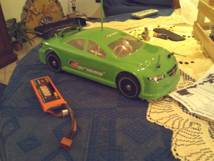

Ciao a tutti, rieccomi dopo i bagordi di capodanno
oggi ho montato il nuovo modello che mi e' stato regalato, che ne dite?
Carisma GT14 ARR/PRO-wp_000072.jpg
ho anche verniciato la carrozzeria, la mia prima, e' stato divertente
come meccanica nel regalo c'era un regolatore carisma v6 type r, un brushless carisma 4500kv e una lipo 2s 30c da 1800mah...
devo dire che e' veramente ben fatta, pero' vorrei qualche consiglio o linea guida base per le onroad, dato che e' la mia prima ; e' decisamente diversa da guidare dalla 1/5 off road

Allunga un po' il rapporto. Prova corona 56 (di serie dovrebbe essere 58) e pignone del 16, visto che hai pochi giri, ma "tanta" coppia (o meglio, più rispetto ai classici 2030).
Svita un po' le manine degli ammo posteriori per alzare il retrotreno. Monta un buon servo (tipo hs82) e togli il salvaservo. Indurisci il differenziale anteriore

Per il servo sono d'accordo con culatello, gli Hitek non mi piacciono proprio, centrano male e durano da natale all'epifania. Io uso un Futaba senza salvaservo, è robustissimo e veloce il giusto anche se costa costa come 3 Hitek, con la differenza che sulle 1/18 che usavo qualche anno addietro 3 Hitek non mi sono mai durati quanto 1 Futaba. Un altra scelta non male sono gli Inopo costano come gli Hitek,vanno molto meglio, (anche se non quanto i Futaba) e sono velocissimi, purtroppo non sono facilissimi da trovare ( ogni tanto li trovi da HobbyKing).
Stringi un pochino il differenziale anteriore e lascia che sia bello libero il posteriore. Quando finirai le gomme prenditi qualche treno di 40 sia che vai su asfalto che su moquette, se hai troppo grip passa alle 45 ma montale solo dietro, le anteriori tienile per l'estate.

grazie mille a tutti, per la questione del rapporto avevo immaginato che avrei dovuto allungarlo.. per quanto riguarda i differenziali invece ho da porre una domanda: dov'e' che devo agire per allentarli/indurirli?
