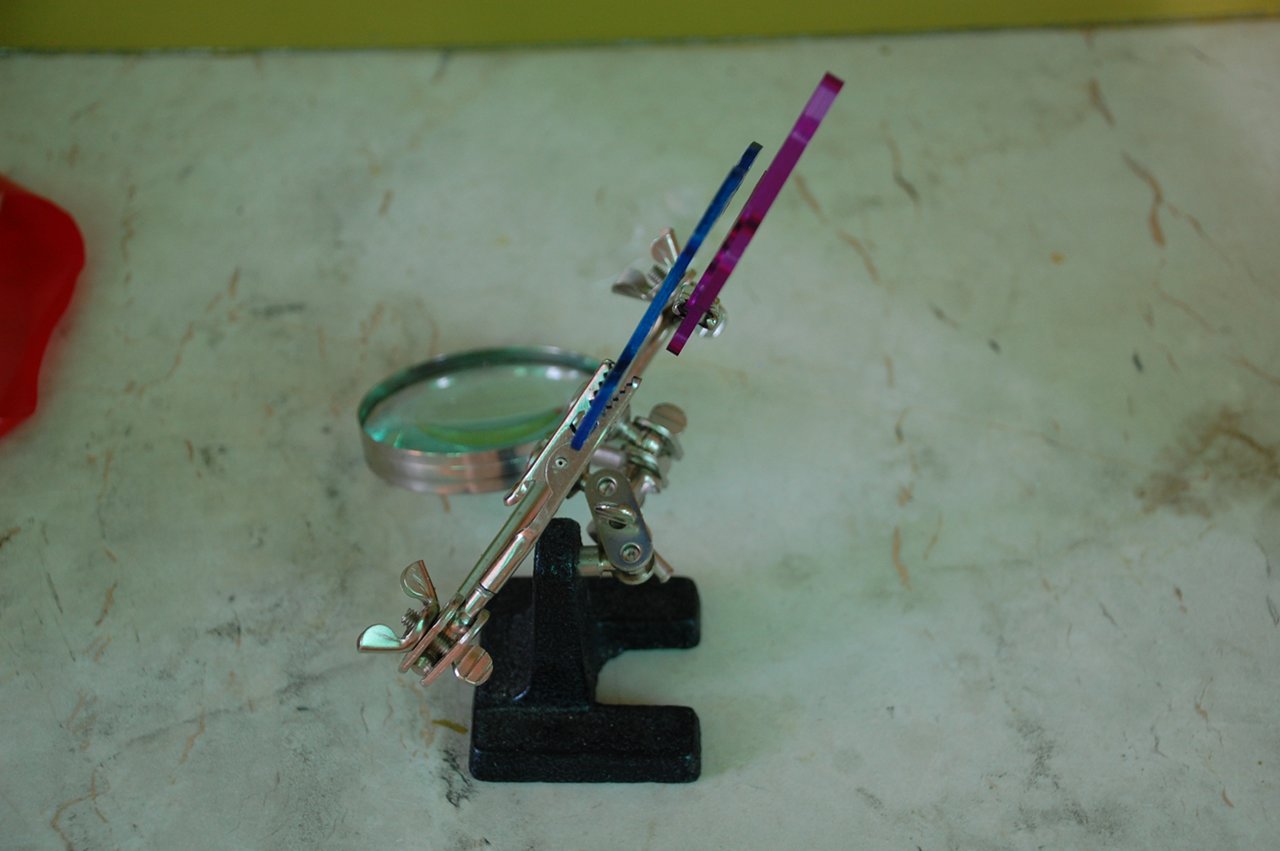

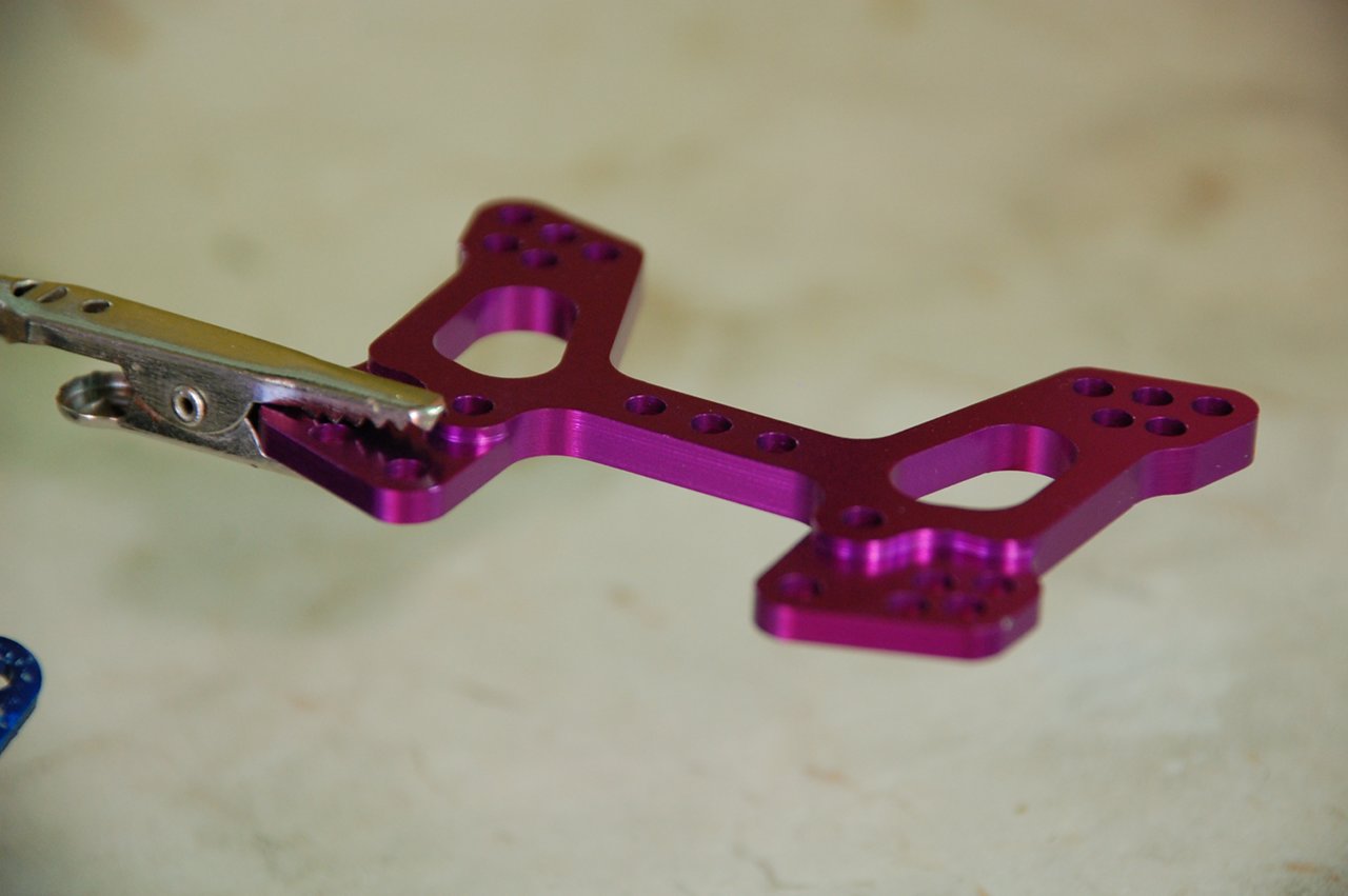

visto che sono in molti a chiedermi che differenza sostanziale c'è tra le torrette normali e quelle irrobustite ho preparato delle foto di confronto...
i codici ricambio delle due torrette sono:
frontale - 06036
posteriore - 06037
io li ho comprati in Cina perché costano veramente poco però le ha anche l'importatore italiano della Himoto e si può sempre cercarle su ebay.
Io lo considero un HopUp obbligatorio...
Himoto/HSP/Amax/RK Topic-01.jpg   Himoto/HSP/Amax/RK Topic-02.jpg   Himoto/HSP/Amax/RK Topic-03.jpg
