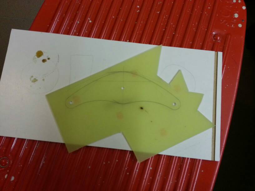

Si incrociano anche per avere un foro di uscita più corto dalla fusoliera. Ti consiglio di rifarti la squadretta lato servo.
Prendi un pezzettino di legno e lo fissi sulla squadretta del servo e ci fai una serie di fori che hanno sempre più offset rispetto al servo e prova a vedere in quale foro il cavo trecciato non tirante rimane meno lasso, prendi le misure e ti rifai la squadretta. attenzione a non andare oltre perché avresti il cavo non tirante che inizia a tirare, scusa i giochi di parole.
Potresti anche fare un calcolo matematico ma dovresti tirarti giù le misure precise al mm e su fusoliere lunghe diventa difficile. Poi magari la squadretta sul timone non é proprio simmetrica, bastano 2-3 mm per avere un cavo lasso.
Se fai come ti ho consigliato io ti fai la squadretta (in vetronite) ad hoc.
Dimenticavo, conta anche la differenza di larghezza tra le 2 squadrette
Hansi non è collegato   Rispondi citando
Vecchio 20 aprile 14, 11:28   #7 (permalink)  Top
Data registr.: 12-03-2014
Messaggi: 377
Push pull-uploadfromtaptalk1397986068681.jpgPush pull-uploadfromtaptalk1397986089928.jpgPush pull-uploadfromtaptalk1397986103727.jpg
