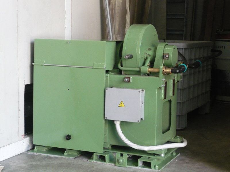

Carissimo sig. Piero,
Io sono un giovincello di 46 anni, che per puro passatempo (termine autarchico) gioca con i modelli.
Ho travasato in questa attività la mia passione per i motori, che coltivo giornalmente in officina e sala prove, su veicoli scala 1/1.
Sono un sostenitore dei test eseguiti con metodo, e del sistema "passo dopo passo" per arrivare al traguardo prefissato.
Dato che i soldi ultimamente scarseggiano, anche io ho trovato molto più economico rivolgermi a MaGu per i lavori senza possibilità di ritorno alle origini, quali aperture supplementari sulla canna, o modifiche per la lubrificazione del mantello, che prevedono forature, raggiature e smussi "giusti", sui pezzi.
Non amo stravolgere la meccanica di base, neanche sui mezzi 1/1.
Sono uno che predilige un fine lavoro di cesello sugli accoppiamenti, tolleranze, che danno affidabilità e spesso piccoli incrementi prestazionali.
Se in autunno avrò tempo (alias soldi) mi metterò a realizzare un banco prova per i motori, l'inerziale è il tipo più semplice di meccanica, e con i kit che ormai si trovano in giro l'elettronica la si compra già fatta e completa del programma necessario aal computer per registrare ed archiviare le varie sessioni di prova.
I parassitari piccoli: il motore trifase a magneti permanenti è un'ottimo freno a correnti parassite, ma si deve smaltire la potenza elettrica su delle resistenze in serie.
Insomma la cosa è un pochino più impegnativa, per non parlare della retroazione se si vuole far lavorare a giri costanti o a coppia costante il motore, magari un metodo utile per motori da Elicottero, barca o areo (tipo il vvc).
Per le auto dovendo lavorare il motore con continue accelerazioni repentine l'inerziale mi risulta più indicato.
Io negli anni ho modificato (con materiale commerciale e autocostruito) un banco prova inerziale da moto, ora ci provo le moto, i quadricicli ed è dotato di freno a correnti parassite, insomma posso fare una serie di test per realizzare la migliore messa a punto possibile con le competenze acquisite in 20 anni di lavoro & passione.
Se riesco allego le foto della mia sala giochi.
Saluti e ogni suo intervento o suggerimento sarà ben accetto in merito ai motori glow!!
Andrea
