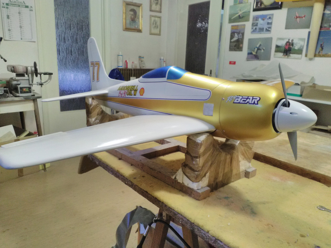

Visto che si ripetono le cose già dette, mi ci metto anche io. Nella foto allegata, trovata stamattina intanto che risistemavo delle cose, si vede l'elica in una posizione decisamente "difficile " eppure non si è rotta e neanche deformata. Certo è bene anche che abbiano un minimo di elasticità. Le eliche che perdono pale sono pericolosissime.
