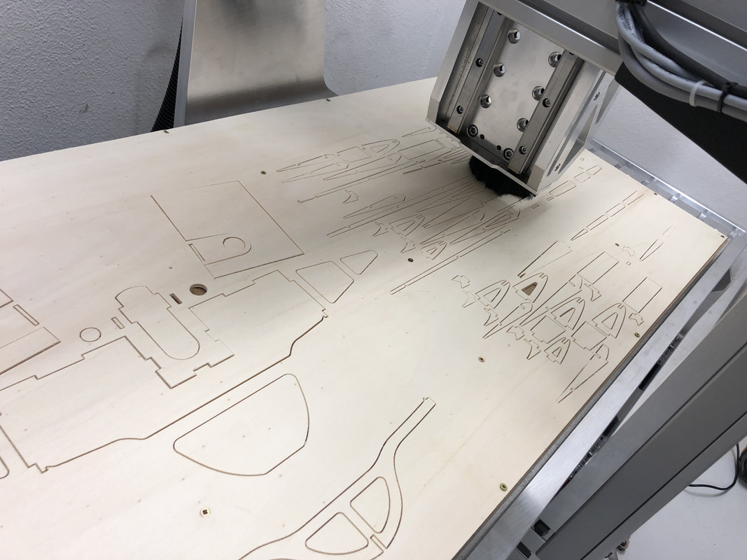

Anche dei sacchetti pieni di sabbia potrebbero aiutare a tenere giù le tavolette......
......invece di tavolette da 2 mm. le prenderei da 2.5/ 3.......
Usando la regola di 1 granmo / per un mm di spessore / per decimetro quadrato è più facile trovare tavolette più spesse a pari peso.......e rimane più margine per carteggiare.....
I sacchetti di sabbia sono gia in via di approvvigionamento.
Per quanto riguarda lo spessore delle tavolette sono daccordo, ma c'e' un ma... tutti i diesgni sono stati fatti per avere tavolette da 2mm (o meglio nell'originale da 1.5mm, ma evando io ingrandito del 33% siamo finiti a 2mm). Quindi ci sono molte zone che non tornerebbero (alcune zone dei Kamann alari sulla fuso, i flap sulle ali e cosi via...si dovrebbe vedere per capire meglio...)
In piu' passando da tavolette da 2mm a 3, e' comunque anche un aumento di peso del 50%. Ho gia comprato 60 tavolette da 2mm e sono 1.3kg di roba (e sono sicuro che non basteranno!!).
Oltre a questo, tavolette da 2mm si piegano molto megli che quelle da 3.
MA e' vero c'e' molto meno margine per cartare ed e' per quello che volevo investigare la tecnica migliore.
A presto,
Andrea
