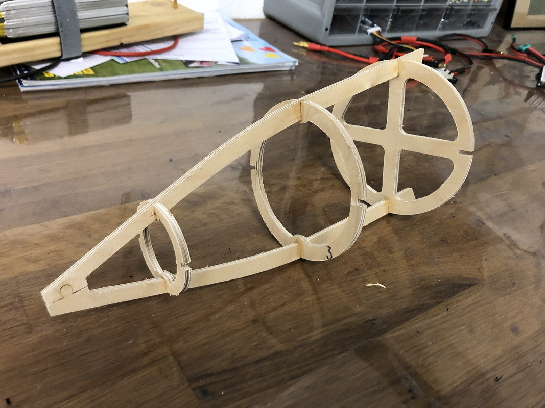

Originalmente inviato da Hotpower Visualizza messaggio
Progetto fantastico e ottima attrezzatura
Se posso consigliarti per bloccare velocemente i compensati sul piano di lavoro io uso una semplice spara punti/graffettatrice da 14mm con due livelli di forza, quello più debole per la balsa quello più forte per il cdp da 4mm
Vedo nella casa delle bambole per la tua principessa dei bei tagli puliti, che fresa usi ?
Io sono in attesa di quelle a 2 flauti consigliate da Truffo
https://s.click.aliexpress.com/e/nvRcViOM
Uso questi
https://www.sorotec.de/shop/End-Mill...ed--1-0mm.html
A presto
Andrea

Vecchio 26 ottobre 19, 13:09   #4 (permalink)  Top
L'avatar di AndreaL
Data registr.: 31-12-2008
Residenza: Monaco di Baviera
Messaggi: 1.519
Qualche taglio in piu'.
Per ora solo Pioppo...sto aspettando la Betulla.
A presto,
Andrea
AndreaL non è collegato   Rispondi citando

Vecchio 30 ottobre 19, 09:00   #7 (permalink)  Top
L'avatar di AndreaL
Messaggi: 1.519
Prova montaggio su scaletto in corso
Ieri ho anche ricevuto, finalmente, la betulla.
A presto,
Andrea

Vecchio 19 novembre 19, 22:09   #10 (permalink)  Top
L'avatar di AndreaL
Messaggi: 1.519
Grazie ragazzi...e Giorgio che dice....non ha tempo e' impegnato col Pitt....
Intanto ho pataccato due pezzetti della parte posteriore per supporto derive ed elevatore
Qui qualche rinforzino sara' dobbligo...il ragazzo e' stato a mio avviso un poco leggerino
