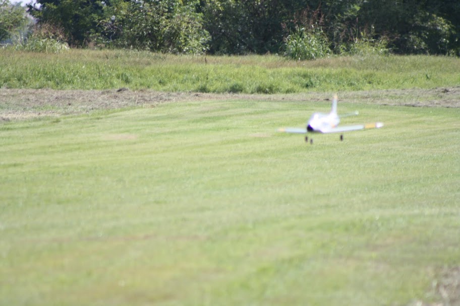

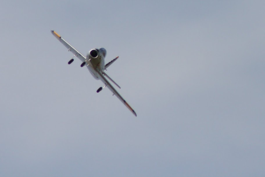

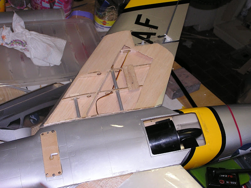

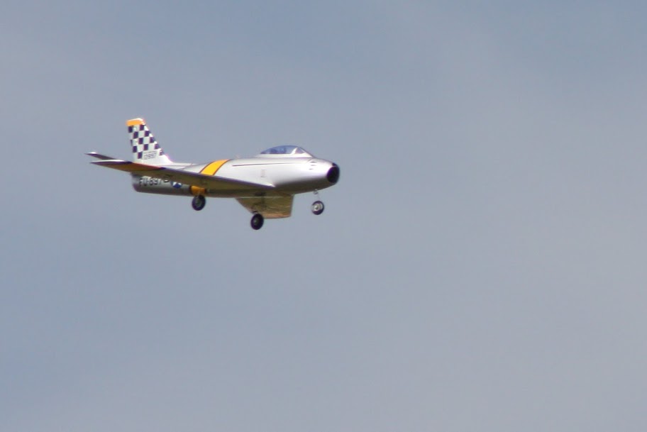

quoto, è un missile; io a Siziano ho danneggiato l'ala atterrando coi carrelli sul'erba, una ruota è finita in una zolla e ha strappato l'ala dalle baionette come dice il manuale, fatti una fase d'atterraggio alzando di 3 mm entrambi gli alettoni, che ti fanno da aerofreni e oltretutto ti danno più stabilità a velocità relativamente basse. Decollo (dalla rampa, sull'erba bagnata a Siziano non si decollava) In volo In corto finale Il momento prima di toccare (peccato che non è a fuoco) il danno all'ala Sotto i ferri
