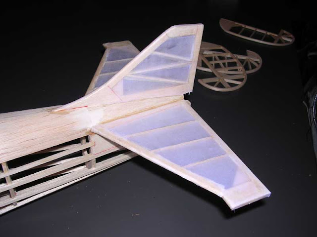

GRAZIE !!!!
é più facile di quello che sembra ... anche se ci vuole un po' di pazienza
questi sono i piani di coda di un FiatCR32 da 1m che sto costruendo.
Prossimo passo fusoliera e ali
GRAZIE ancora!!!
Ruggero"

Originalmente inviato da RuPa Visualizza messaggio
GRAZIE !!!!
GRAZIE ancora!!!
Ruggero"
E credi che non stia seguendo la tua discussione sulla costruzione di questo bel modello ?
Sono felice che tu abbia provato questo meteriale di ricopertura. Effettivamente richiede un pò più di lavoro e pazienza, ma il risultato finale e la robustezza che da alla struttura sono impareggiabili. Quando l'usavamo sui modelli vvc acro, e questi si schiantavano sulla pista in asfalto, le ali rivestite così ne uscivano sempre integre...
Per tenderlo usa il tendicarta e non il turapori, come ho fatto io, altrimenti rimane sensibile all'umidità e si molla.
