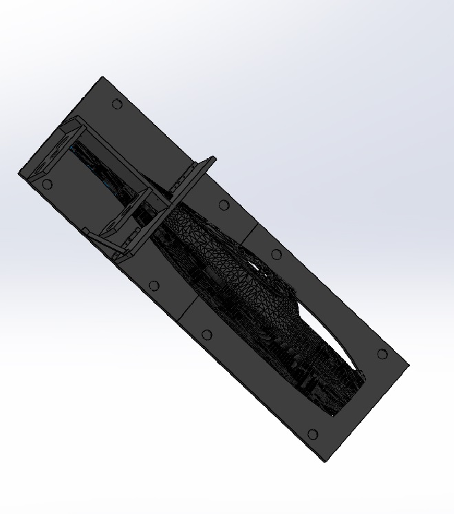

Il prossimo tentativo per creare uno stampo lo farò cosi :
Dividendo in tre parti lo stampo , una parte centrale composta da un unico stampo poi due parti finali di coda dx e sx per poter estrarre meglio sia il master che poi quello che sarà la fusoliera definitiva .
Voi cosa ne pensate ?

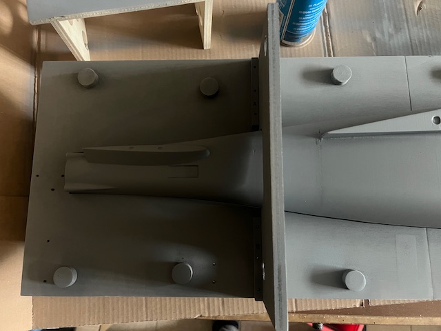

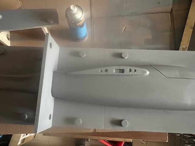

Ecco nuove foto avanzamento lavori , mi rimane da mettere la plastilina nelle fessure e dare qualche mano di cera e di polivinilico .
Poi riprovo a fare lo stampo.
