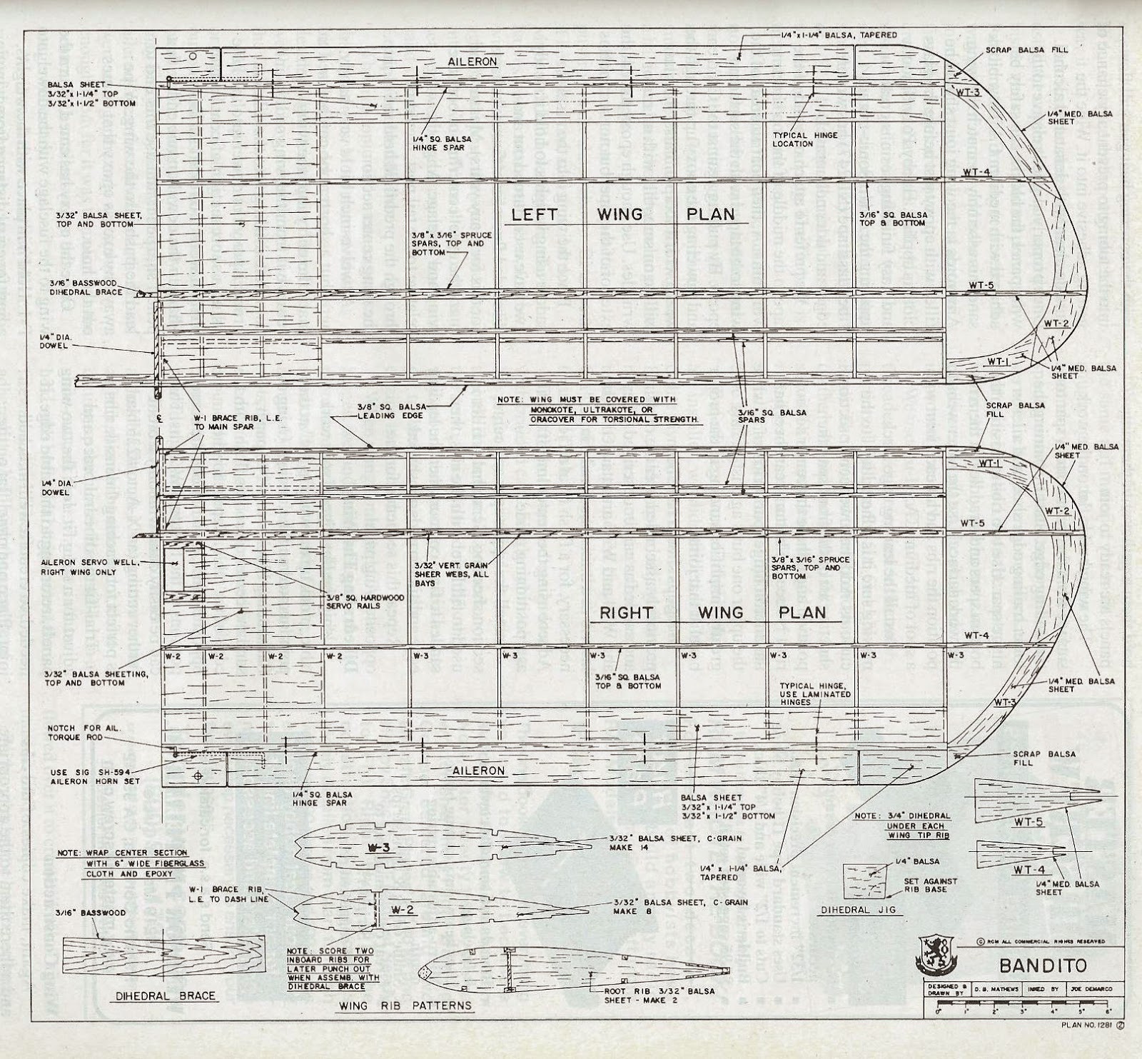

Dunque... ho i disegni di questo modello e anche tutto ciò che serve: cappottina, carrello, carenature ruote...
Mentre l'Aerotique va avanti stavo pensando di mettere in cantiere anche questo, in modo tale da arrivare alla nuova stagione con un paio di modelli nuovi fiammanti...
Avrei bisogno di consigli riguardo la motorizzazione. Il modello ha un'apertura alare di circa 165 cm ed una superficie da 46,7 dmq. Col peso di progetto dovrei finire intorno ai 50 gr/dmq.
In conclusione Un .40 2T basta e avanza... mi piacerebbe usare un motore italiano e ho visto il .40 Rossi che ha, però, uno scarico un po' particolare e che avrebbe bisogno di un supporto (soluzione non praticabile)... con l'alternativa di prendere uno scarico ad hoc da MACS Product.
Novarossi mi intimorisce... il 46 CR anche per il prezzo...
Normalmente avrei preso un Enya SS40BB o un 40XZ... ma visto che anche Enya sembra ormai aver chiuso i battenti...
Consigli?

Io ci andrei pianino con le cilindrate....sul disegno si consiglia da .25 a .40 con motori del tempo e si avverte di non sovramotorizzare.
Il g21/46 e" a parer mio anche troppo

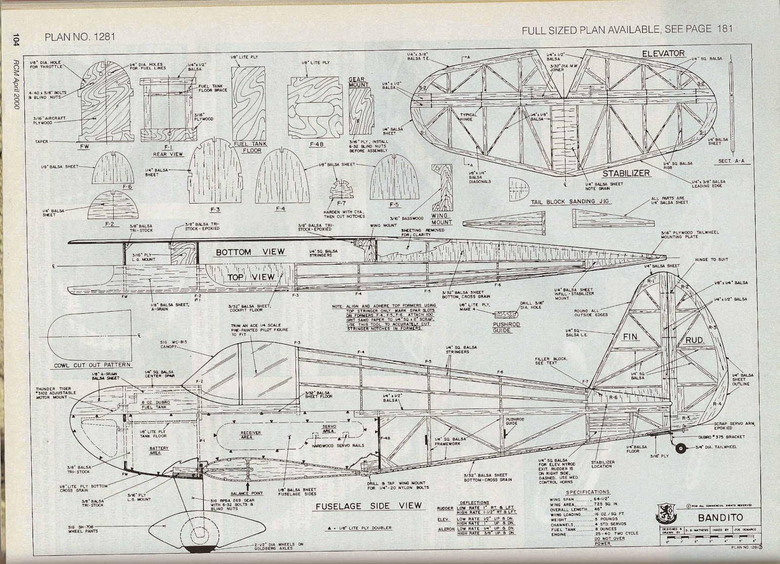

Originalmente inviato da Tofuso Lamoto Visualizza messaggio
Vero... ma la struttura non è niente male:
la fusoliera ha le fiancate in cpt da 6mm (due tavole da 3mm incollate di cui l'interna neanche tanto alleggerita);
la coda è in traliccio di listelli 6x6 e 6x12 con ventre interamente rivestito in balsa da 3mm;
i longheroni delle ali sono in abete rosso (io uso pino) 10x5 con fazzolettafure verticali e baionetta in cpt di betulla da 6 mm...
La fusoliera la posso usare a mo' di clava per demolire un Sebart a tua scelta prima di ogni volo...
Insomma, se non si smonta un Four Star .40 o un Escapade con un OS 46 AX a questo con un 40 Rossi (quello normale, non una belva da Pylon) che gli deve succedere?
Su di un modello più o meno acro da quasi un metro e settanta di apertura alare, un .40 pare fuori luogo?

Io vedo che lo strato esterno delle fiancate e' in balsa, ed il piano di coda un traliccio senza alcun rivestimento...
