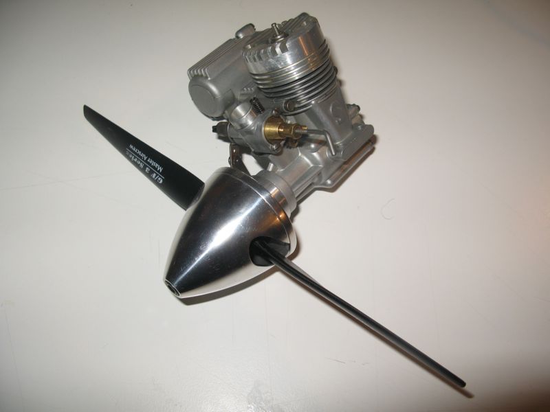

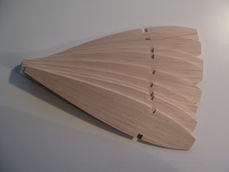

Visto l'arrivo in casa del motorello giusto (d'epoca e N.I.B.) mi sono messo alla ricerca di un buon soggetto per una nuova costruzione... eccolo qua: il FleetWing della KeilKraft. Il motore e un Super Tigre S29 che mi è stato donato da un caro amico lo scorso fine settimana. Eccolo, dotato di una bella ogiva da 2" di "lusso"... ho ordinato anche delle 9x6 di legno un po' più belline da Modelberg. Stasera ho cominciato ad "affettar legnetti": ecco le prime 9 centine per una semiala. Il disegno subirà alcune modifiche: un servo per alettone con l'abolizione dei rinvii alari; timone mobile; l'utilizzo di un foglio di balsa da 1,5 mm per la parte superiore della coda al posto di un blocco unico di balsa; quadrelli di faggio fresati per il supporto ai carrelli alari al posto della tavoletta in CPT da 3 mm; carrello anteriore sterzante. Credo che alla fine manterrò l'ala fissata con gli elastici. Il modello è di 137 cm di apertura alare ed un peso stimato tra i 1600 e i 2200 grammi. Con una superficie alare di 34 dm2 siamo tra i 47 e i 64 gr/dm2... io punto ai 1600 grammi... Anche se la mia ultima costruzione che sta intorno ai 45 grammi/dm2 bisogna abbatterla per farla atterrare...

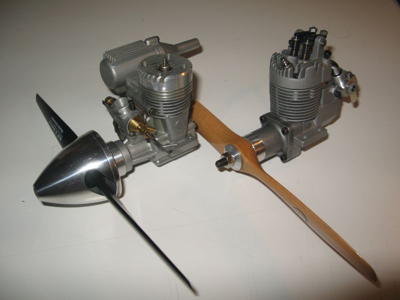

L'assemblaggio procede. L'ala sinistra è pronta da staccare dal piano di costruzione per poter essere girata e continuare il rivestimento in balsa da 1,5 mm. A "naso" deciderò se collegare i longheroni con balsa da 2 mm per chiudere il D-Box. Mi sta venendo il dilemma del motore. Anche oggi ho svolazzato con un modelletto con un Saito 30 che è una goduria e non so se l'S29 riuscirà a "chiudere il cerchio" e soddisfarmi. Al campo oggi se ne è chiaccherato e fanno tutti il tifo per l'alternativa... (bella forza, l'Enya 40 non è loro! ). Insomma: ho un "contendente" in lizza per il muso del Fleetwing. In alternativa potrei utilizzare anche un Saito FA-40. Con un 4T dovrei allungare il muso di buoni 4 cm. Voi che fareste... sono tutti e due nuovi da rodare.

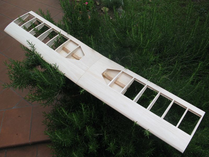

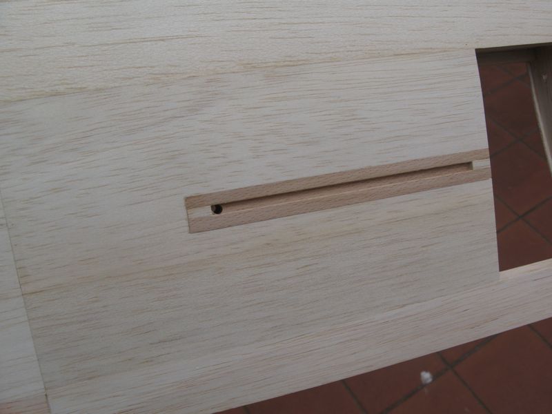

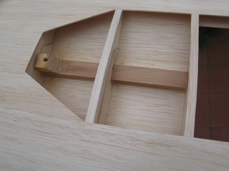

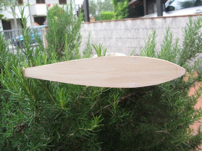

Riprendo per postare alcune immagini dell'ala, ormai a buon punto. Ala al rosmarino Il Profilo Ciccione La longherina in faggio per il carrello (sopra) La longherina in faggio per il carrello (sotto) Campo in erba: ruotone! (non è il centrale di Wimbledon...)

come motore ho a disposizione sia il 40 4t OS che il saito fa40, possono andar bene? ho anche il saito fa30. Un'altra domanda: come ricavo dal disegno le centine del pianetto? Un saluto Savino. | |
