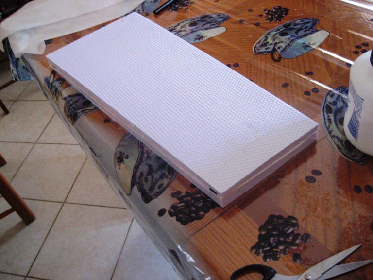

E' da un pò che avevo in mente la costruzione di un modello veloce , pusher , sul metro (max 110cm) che possa essere usato per il volo fpv, in prima persona. Dopo aver provato Funjet e altro, il desiderio di velocità e di provarla nel volo in prima persona mi spinge a costruirmi un tipo di modello che in commercio non c'è. Un modello veloce con motre pusher si ma sul pod, dietro l'ala, per una questione di sicurezza e facilità di lancio, per una questione di rottura eliche, etc. Ci sono tanti gommoli, easystar, bixler e altri ne stanno venendo fuori. E' una configurazione popolare, ma di roba veloce, con ali di sezione adatta, e soprattutto rigide, non ce ne sono. Stessa cosa per i piani di coda, con l'epo o l'epp, anche rinforzato, oltre i 130-140kmh, non si vola più in sicurezza. Sto mettendo giù un disegno, quasi finito, e ho cominciato a tagliare le anime in polistirene blu. Nelle foto si vedono le anime dell'ala rispetto ad un pylon da 70cm di aa Ultima modifica di KondorFPV : 22 agosto 11 alle ore 21:45 |

Hehe, dipende dall'esperienza, dopo un pò che fai fpv, ti sembra di stare fermo lassù, e vuoi un secondo modello per sgranchire un pò i pollici. Ho provato il Funjet con 880W (4s e un motore 28mm da 3700kv) e il gps mi indicava 215-220 kmh, ma non è divertente fare voli di 2 minuti in FPV, quindi cercavo un modello più aerodinamico, più rigido, e anche più leggero in modo da poter andare sui 200 con molti meno watt, tipo 300-350W e avere voli più lunghi (almeno 5-6 minuti). Questo è il mio build log, disegno e progetto da me...il che è già una cosa positiva, credo, visto il proliferare di modelli spugnosi "pronti" al volo. |

Le semiali sono nei gusci con circa un quintale di pesi vari su ogni semiala. Quando saranno asciutte taglierò l'eccesso di balsa , non più di un paio di millimetri, e controllerò il profilo con le dime naso tagliate a cnc e generate da profili pro. Il bu sarà carteggiato attentamente fino ad avere la tipica "affilatura" dei pylon. Dopodichè unirò le semiali, darò una mano di stucco leggero se necessario, turapori e leggera carteggiata, e infine fibra in busta sottovuoto. |
