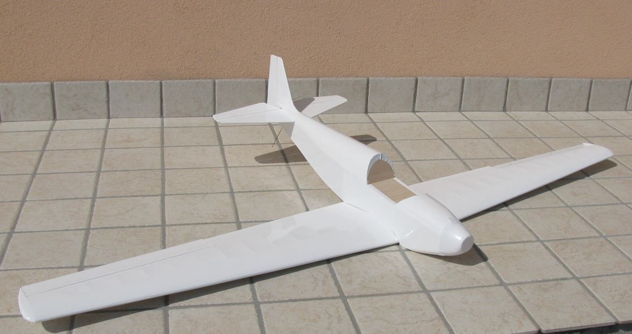

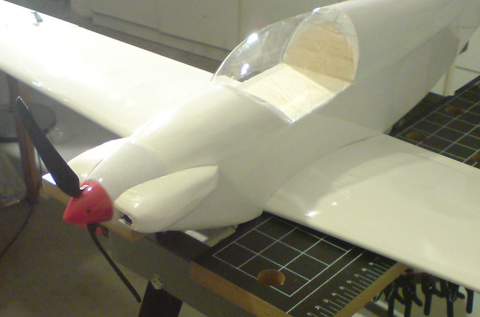

Non è che non sto facendo niente: il mio Fournier
Visto che mi sento un po' in colpa perché vado lentamente con la Demoiselle per l'aerodimentoso cimento, ho deciso di mettere giusto qualche foto dell'altro progetto in corso, ora che è quasi in fondo: il Fournier RF4D, 1,5m, balsa, elettrico (parente stretto della versione biposto in produzione ai cantieri Masali).
Anche su questo sono andato lento soprattutto per via delle numerose rotondità che presenta sul muso, e a me carteggiare non piace... ma ora è quasi pronto. Ho anche ordinato una pilotessa.
E' fatto da un progetto nuovo di Peter Rake: io e un altro ci siamo offerti di testarlo prima che venga, probabilmente, pubblicato su Flying Scale Models e, sicuramente, ne venga fatto uno short kit da Manzanolaser. In realtà l'altro sta testando proprio lo short kit, ma intanto io sto finendo prima...
E' successo che sono finito in un thread in cui Peter chiedeva che aerei progettare per il futuro e contestualmente chiedeva volontari per i prototipi; io ho proposto l'Ansaldo Balilla, che farà, ed è finita che mi sono portato via il Fournier, che avevo in mente di fare dopo avere intravisto quello di Paologiusy.
C'è anche un build log su RCGroups, non lo ho replicato di qua per non pestare troppi tasti.

se intendi del Malm, la scatola dichiara 46kg, del resto è un biposto con carrelli estraibili...
Il Fournier ha appunto 1,5m di apertura alare come quello di Luca e come il kit di WestWings. Era da un po' che non lo pesavo, quindi prima di uscire di casa ho fatto un salto in cantina: sono 497gr senza ESC, ricevente, batteria; il resto c'è tutto, compreso un motore che non sono ancora certo di usare, quello che si vede in foto (52gr, 1000kV, che dovrei usare con una 3 celle, oppure anche 2 con delle pale sufficientemente grandi). Arriverò quindi un po' sopra i 600gr.
Comunque userò un motore tra quelli che ho, non c'è bisogno di molto; è quasi più questione di bilanciamento che di potenza. Il kit della Westwings vola con uno speed 400 in diretta... a quella spinta ci arrivo su 2 celle con pale 8x4.5 (ma vorrei qualcosa di più, non si sa mai; il motore me lo permette).

veramente causa lavoro ho costruito poco ultimamente, ho appena ripreso (mi ero incagliato sul naso) e con un colpo di reni ho trovato la soluzione che più o meno volevo per la capottina rimovibile, anche se ho calato le pretese sulla precisione di riproduzione. In questo modello ho "imparato" come coprire la fusoliera in balsa (la zona posteriore dietro la cabina), ed ho imparato anche che la copertura tira e può deformare il resto .
Comunque è bello soprattutto perché è bello di suo il Fournier; qua diverse foto, tutte ispiranti: Fournier RF4D worldwide
