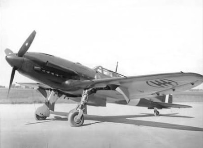

Finalmente ho cominciato anch'io il Sagittario, "stimolato" dal thread omologo di M-Sax. Comincio un nuovo build log perché M-Sax è partito dal progettino del Reggiane Combat, l'ha ingrandito e modificato, ma io sono tornato alla misura del combat, però con alcune modifiche verso l'aspetto in scala di M-Sax, più altre mie (sperando di non farla fuori dal vaso).
Ricapitolo le fonti:Intendo fare un aereo con un aspetto sufficientemente in scala, ma comunque leggero stile parkflyer, per venire incontro alle mie ridotte capacità di pilotaggio. Quindi cercherò di farlo in traliccio ricoperto in modelspan, probabilmente con un filino di diedro più dell'originale.
Avrò bisogno di una mano: ci sono un paio di cosine che non mi sono del tutto chiare, come per esempio come si gestisce il bordo d'entrata facendo il (mio primo) d-box (arrotondo dopo carteggiando, o parto da un bordo d'entrata già sagomato nel modo giusto?). Ma non è ancora il momento, sono alla fusoliera...
