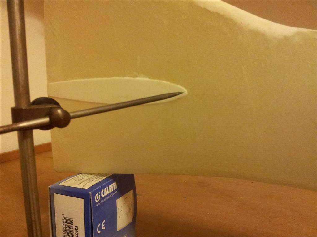

Per MARIO............
Come allineare le incidenze............
Franco

Altre foto...
Se qualcosa non è chiaro..............accendete la luce.....
Lo sapete che scherzo........
chiedete pure...intanto spero di proseguire nel lavoro...
Cristianoooooo se ci sei ...batti un colpo..!!!!!!

F3A VINTAGE: Ovvero gli aeromodelli da acrobazia anni '70/'80.-costr007-large-.jpg   F3A VINTAGE: Ovvero gli aeromodelli da acrobazia anni '70/'80.-costr08-large-.jpg   F3A VINTAGE: Ovvero gli aeromodelli da acrobazia anni '70/'80.-motore01-large-.jpg   F3A VINTAGE: Ovvero gli aeromodelli da acrobazia anni '70/'80.-motore02-large-.jpg   F3A VINTAGE: Ovvero gli aeromodelli da acrobazia anni '70/'80.-motore03-large-.jpg

Franco si è scatenato: quello che non osavo chiedere è successo!!!
Belle foto, grandi dritte... Un po' di "vecchia scuola" che a me piace tanto ed è questo quello che serve a tutti noi: l'esempio di chi ne sa di più.
Franco non sai quanto è prezioso il tuo apporto ora ed, ovviamente, sto stampandomi i tuoi interventi perché sei chiarissimo e fornisci un pozzo di idee per la costruzione ed il corretto centraggio dei nostri modelli.
Ti mando un abbraccio telematico.

Eccolooooooo il Cristiano!!! è tornato dal futuro!!!!! Mo' cerca di non ripartire...senno' te meno con la fuso e con il rossi a manetta....
Sono contento di essere utile.....forese non sarà chiaro il settaggio del motore sul castello.....+1,5 gradi a dx come anticoppia
Chiedete..........
