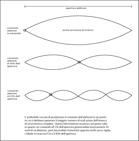

interessante questa considerazione, l'hai letta da qualche parte?
avevo visto qualcosa da qualche parte...forse Drela
Sto raccogliendo tutti i PDF che allega su Rcgroups...una faticaccia!!!
In ongi caso è semplice:
-se il comando del servo si trova ad una estremità è facile che si inneschi un'armonica di vibrazione con nodo su quell'estremità...facilissimo e disastroso!
-se lo si mette al 50% il nodo sarà al centro...
La regola è cercare un punto in cui se mettiamo un nodo, non ci sia la possibilità di formazione di armoniche con numero di onde "basso".
Faccio un disegnino...

Eccolo qua...

Ciao. Secondo me non è male, il muso mi sembra un po' corto: corri il rischio di dover mettere molto piombo in punta per bilaciare.... 10 cm di altezza di fusoliera possono dare un po' di robustezza in più che non fa' mai male.
Secondo me il modello avrà un volo abbastanza efficiente ma anche maneggevole ma dal centraggio un po' più critico di un modello come può essere lo Spirit. Facevo il confronto con il Vega di Schaller che ho in casa e più o meno siamo sugli stessi valori. Il profilo l'avevi scelto poi?
Alettoni a tutta apertura, un servo per semiala e servo posizionato al 35-40% della semiapertura
