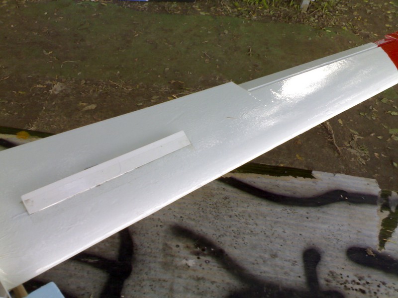

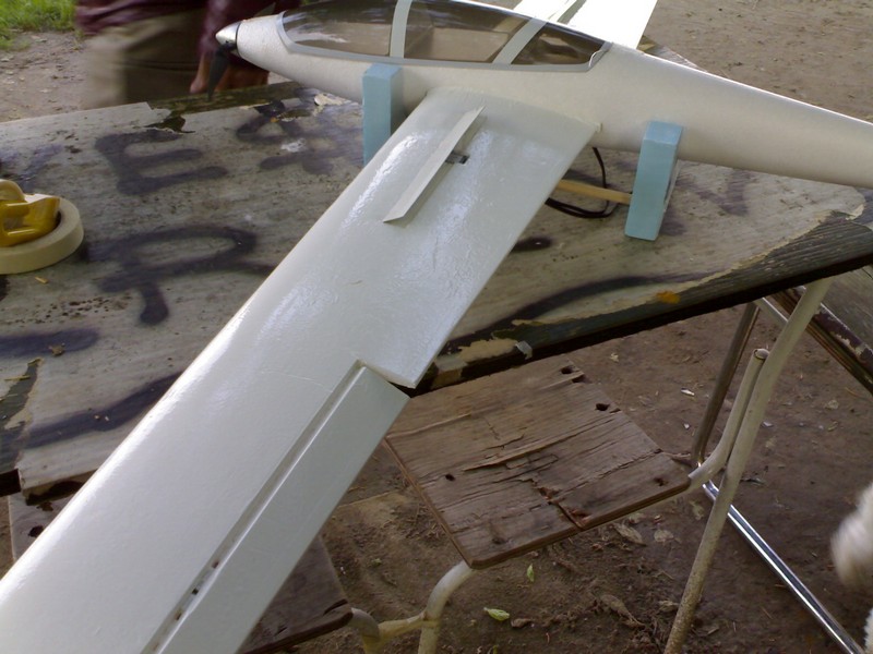

Aerofreni
Ciao,
il mio mi semrava un pò troppo veloce in atterraggio e cosi ho fatto dei piccoli spoiler che sono molto (fin troppo !!!) funzionali e miscelati con alettoni e profondità.
Devo dire che ora si ferma in max 10 mt.
Arnaldo

Che figata, ottimo lavoro...., la mia pista è talmente lunga che non dovrebbero esserci problemi
Potrei sapere che elica, ogiva portapale, motore e regolatore monti?? io volo di scatola con batterie 1800 25c , è divertente ma con molti limiti strutturali (vedo che hai ricoperto le ali) e soprattutto di propulsione !

Ciao,... e grazie per i complimenti....
... un domani potresti non dover atterrare sulla tua pista e quindi non ti basterebbe lo spazio (i freni li usi, così come in auto, solo quando servono...però è meglio averli ).
L'estate scorsa mi sono trovato con il mio ASW15 Robbe a Vetriolo Terme, vicino a Trento, con vento forte e dove c'erano 30 mt per atterrare; lì mi sarebbero serviti....
Provare i limiti del modello e propri quando sei in sicurezza, può servirti sempre.....
Quando correvo in auto (rally) provavo sempre i limiti in un parcheggio vuoto e/o innevato o su sterrato, imparando a conoscere i miei ed i limiti dell'auto; in caso di manovra improvvisa, mi è sempre servito....
Il motore è di scatola (molto debole/fiacco....) ma tanto, visto che è un aliante, deve solo servire a fare quota; elica CAM 9X6 con ogiva in alluminio, regolatore di serie, batteria 1800 e/o 2200, dipende da quale è carica..., barra filettata da 6 mm all'interno di quella di scatola.
La copertura dell'ala è in Solarfilm (attento a non scaldare troppo il ferretto quando l'applichi, altrimenti si gonfia.... l'elapor....) con terminali ala resinati con quadrello di calza da donna e piccoli longheroni in carbonio sui terminali ala.
Arnaldo
