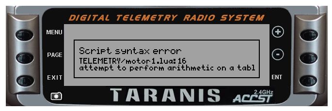

grz TermicOne si ho controllato i nomi delle variabili e come timer ho il tempo di volo (Mot) ma adesso mi ritrovo questa schermata che cosa significa?

ti dico io come ho risolto! 1 - cancella il sensore cels dalla pagina telemetria 2 - vai su aggiungi sensore 3 - definisci manualmente il sensore per la batteria come nell'immagine allegata al post puoi fare anche tutto da opentx e po copiare il modello sulla radio. da me ora funziona
