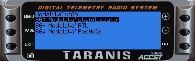

una domanda un po così:
vorrei fare uno script che a secondo delle posizioni dello switch mette a display un determinato testo
ad esempio: se SD^ "Stabilizzato"
fattibile?
o che ha tutta la lista delle modalità di volo e in base a quella attuale viene evidenziata (tipo fondo nero scritta bianco)
non si tratta di ricevere la modalità dalla scheda ma di una cosa testuale proprio impostata prima a secondo delle modalità impostate sulla scheda
qualche suggerimento?
grz

Vecchio 30 gennaio 17, 20:17   #104 (permalink)  Top
L'avatar di marzipane
Data registr.: 17-02-2011
Residenza: Rovigo (Cl.Ae.Ro)
Messaggi: 891
ho scritto una roba molto primitiva ma in parte è quello che voglio
premetto che sono partito dall'esempio della guida alla voce
lcd.drawSwitch
quello che in più vorrei è che in base alla posizione dello switch la corrispondente riga venga evidenziata
fattibile?

Sicuramente fattibile semplicemente aggiungendo qualche if per far apparire il testo solo nella corrispondente posizione dell'interruttore.
...anche se personalmente, per esperienza diretta e personale, ritengo che le indicazioni della modalità di volo (sia per aerei che per multicotteri) debbano provenire dalla telemetria della scheda di controllo per evitare pericolosi fraintendimenti. Ad esempio se la scheda perde il fix GPS l'interruttore ti dice ancora RTL o LOITER e tu pensi che lo sia) ma la scheda rimane magari in STAB e se ne va a spasso....Se poi hai attivato i fail safe (altamente sconsigliato) il rischio di confusione é ancora maggiore ...ma qui su questo tema siamo OT e se vuoi possiamo continuare in altro thread.

marzipane non è collegato   Rispondi citando
Vecchio 31 gennaio 17, 16:08   #107 (permalink)  Top
Messaggi: 891
fatto...
e funziona come volevo.
le modalità che uso sono sempre quelle, e cmq mi dà un'idea di come è settata la modalità in partenza, che poi vada in rtl per qualche motivo è un altro discorso
Lua script per tutti!!

Originalmente inviato da marzipane Visualizza messaggio
fatto...
ottimo!
...un semplice esempio di come con pochi statements sia possibile realizzare semplici ma utili pagine personalizzate.
