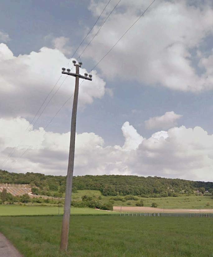

Per i dati di volo rimando agli ultimi secondi di log (fino al crash) visibili nell'immagine che allego (portate pazienza ma ho oscurato le coordinate Gps). Quanto al posizionamento della TX video e delle antenne della RX: la piccola TX era montata sopra l'aereo, al centro del cupolino mentre il piccolo traliccio di balsa con le due antenne della X8R era immediatamente dietro, dove il cupolino si unisce alla fusoliera. Quanto alle prove di range, nei giorni precedenti ne abbiamo fatte ma senza notare un azzeramento del segnale come quello dei due crash.

Rispetto a quanto ho descritto aggiungo che lungo la strada corre un traliccio elettrico (vedi foto allegata) ma viste le modeste dimensioni non so se possa essere fonte di interferenze.
