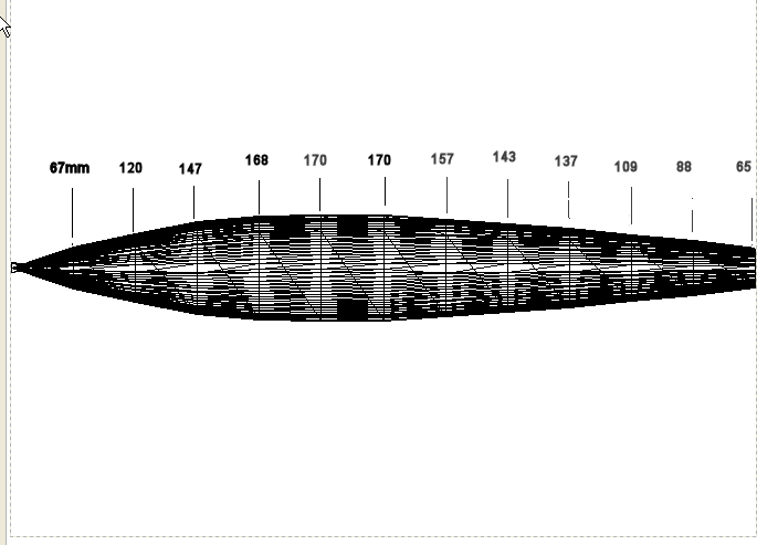

qui ce la vista da sopra con le relative larghezze

Allora, ero curioso, ho preso il file di Riccardo, l'ho importato nel mio programma, ho ripulito un pò la linea di mezzeria della carena e ho dato una immersione dello scafo di circa 50mm., questo è il risultato:
a voi la parola....

Ciao Riccardo....scusa ma vedendo il disegno solo n questa prospettiva e immaginando il resto....si direbbe che hai davvero una gran paura che il tuo scafo si ingavoni di prua. Secondo mè il volume a prua è davvero eccessivo rispetto al resto, messa in acqua credo che stia come in impennata. Non sono un'esperto di disegni ne un velista esperto visto che pratico da solo un'anno.......ma credo che bene o male tutte le barche possono ingavonarsi a prua...sta però a noi coi pollici, con la regolazione dell'albero, vele ecc.... far sì che questo non accada.
Da questa settimana parto con la realizzazione di alinghi, credo lascerò tutto come da progetto, al max alzo un pò le mura e la prua....ma questo perchè io voglio usarla molto in mare aperto e lì le onde non son quelle dei laghi hehe....oltre ad inrobustire di più l'attacco deriva visto le maggior sollecitazioni.

ciccio prova a tracciare la linea di galleggiamento da pochi mm prima della ordinata numero 1 fino alla penultima

Spero di aver capito:
ma penso che "quel" CAD non sia adatto.....

cacchio ciccio...un bel po impennata.....troppo
pero' mantenendo quella line di galleggiamento potrei tagliare un un po le mura in diagonale da poppa verso prua

Ciao Riccardo, dammi le misure, da prua e da poppa, dove posizionare la linea di galleggiamento che provvedo....
