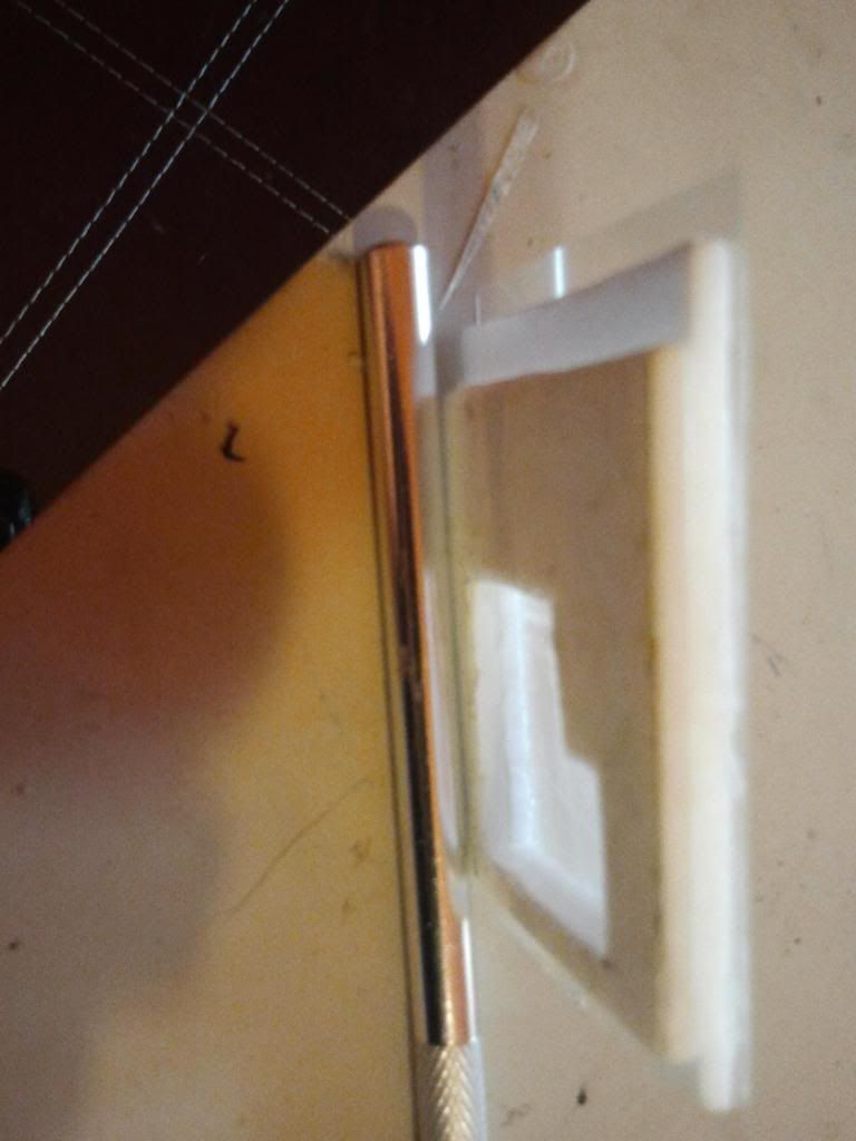

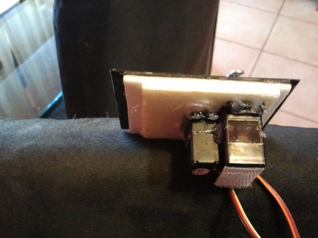

Allora ho già rifatto il boccaporto, incollando 2 pezzi di depron da 3 mm sagomati, così i servi attaccati da sotto arriva a sbucare fuori solo l'asse, naturalmente ci ho incollato sopra e sotto l'acetato per irrubustire, manca solo di fare i 2 fori per gli assi.

Ecco le foto della modifica al boccaporto:
