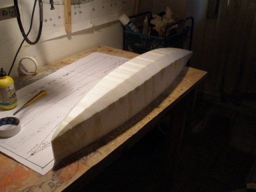

Claudio, una domanda, com'è che il fondo non finisce a spigolo ma è troncato in prua ? Non capisco ....

Poi, una volta incollato tutto assieme, con un colpetto di tampone si raccorda tutto ben rotondo: se guardi nella quarta foto del post 89 lo vedi bene. http://www.baronerosso.it/forum/atta...iasseblato.jpg http://www.baronerosso.it/forum/navi...ml#post1347972

Ok gente, dopo che si fa ? 1 metro, depron da 6, nessun rinforzo per ora, mi pare un pò fiappetta, ma veidamo oggi nel pomeriggo quando fa presa la colla.

Ecco qua. 77 grammi coperta compresa. Devo dar ragione a Claudio, in effetti con la coperta anche solo puntata col nastro la rigidità compelssiva è notevole. Bisognerà vedere a sforzi concentrati come funziona, ma forse già col rivestimento in vinile il problema si supera. Occorrerà pensare bene i rinforzi di ancoraggio dell'armo, ma so di essere in buone mani ....
