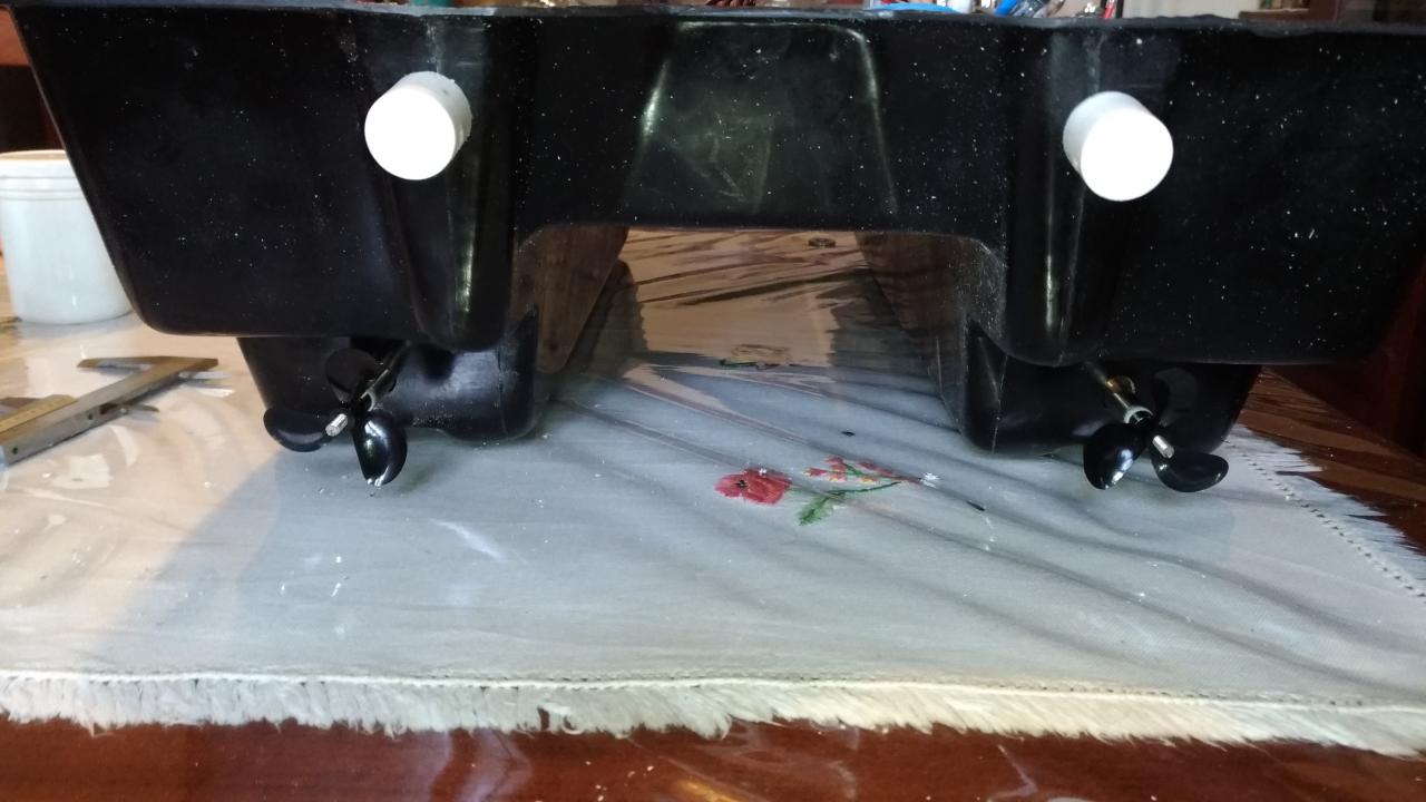

Messaggi: 20
innanzi tutto che tipo di scafo?
di sicuro ti servira :
1 radiocomando e ricevente
1 motore piu timone o come o fatto sul mio catamarano 2 motori
1 bec per ogni motore
1 servo per il timone
alberi ed eliche
ti consiglio led per guida notturna
servi per rilascio ami
servi per apertura chiusura botole pastura
telemetria (voltometro) che ti da sul telecomando il voltaggio delle batterie
batterieio ho 2 lipo da 5200 mAh in parallelo

e dimenticavo... 1 interruttore per accendere e spegnere la barca senza dover staccare le batterie
impianto elettrico barchino da carp fisching-barca-finita.jpg   impianto elettrico barchino da carp fisching-p_20190210_151421_vhdr_auto.jpg
