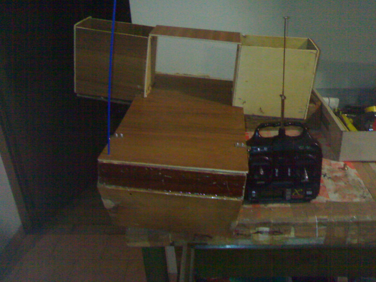

vi presento il mio barchino da pesca
eccomi qui!!!!!!e dopo aver rotto le p___e a dooling per molto tempo!!!!!
grazie al suo favoloso aiuto e la sua grandissima disponibilita ho finito il barchino!!!!la parte motore,timone,asse ed elica e sua!!visto ke gentilissimamente me l ha regalata e l ha progettata lui!!!!!!!mi ha spiegato come procedere per la resinatura!!!!
diciamo!!! GRAZIE ANCORA DOOLING!!!
arriviamo al dunque:
non sara bellissimo d estetica....e lo devo ancora verniciare...pero il suo lavoro la fa!!e per quello che serve a me va piu che bene!!!!!
il motore e di un tergicristallo da 12 volt alimentato da una batteria al piombo da 7.2ah regolatore jes da 30 ampere continui ricevente hitec 8 canali doppia conversione e telecomando hitec flash5
ecco le foto:

ma a che serve sto coso?
alex.mje non è collegato   Rispondi citando
Vecchio 10 marzo 09, 15:31   #4 (permalink)  Top
Data registr.: 15-12-2008
Residenza: padova
Messaggi: 80
Originalmente inviato da alex.mje Visualizza messaggio
per portare fuori in canale le lenze con il finale e la pastura..in zone dove a lancio non si arriva

Ciao Luca, sono curioso... posta una foto del meccanismo di sgancio della pastura e lenza.... grazie. Ciao e complimenti. Clem

e quel servo nero....quello con le due aste piu lunghe......
io lo schiaccio e nelle cassette sotto ce del plexiglass collegato con una cerniera...e mi scende la pastura e l esca quando aziono il servo xk mi fa cadere lo sportello!!!!

Ma hai fotografato solo il comodino senza metterci su la barca ???
Dai, va bene, a parte le battute, se funziona mentre usi questa ne puoi anche costruire un'altra con delle migliorie meccaniche ed un'estetica un pò meno "Luigi XIV" !

ne sto costruendo uno anche io e volevo sapere come hai prolungato l'albero del motore
grazie
PAOLO
!!!!!!!!!!!!! NEL DUBBIO...... FERRA!!!!!!!!!!!!!!!!!!
con un asse.....filettato nella parte inferiore filetto m4 collegato all asse del motore con un giunto flessibile.....
Come si dice per la pesca, in *ulo alla balena.
Marco
si lo so!!!!!!
ora ne voglio fare una seria in vetroresina con 2 motori....
un po piu grande e fatta molto meglio...per ora il suo lavoro lo fa eccellentemente!!
