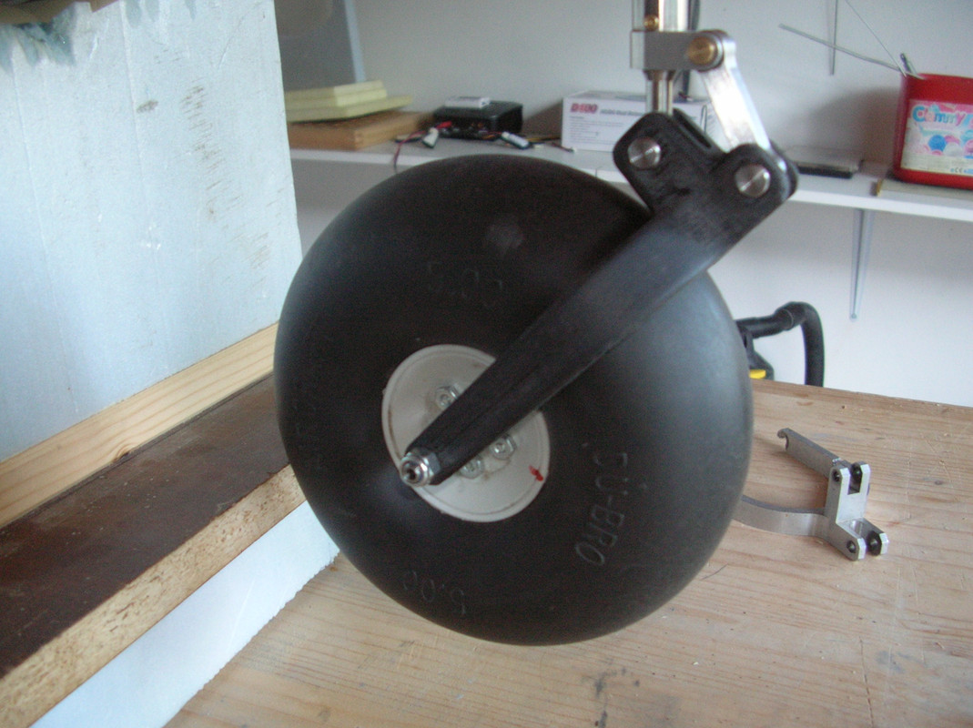

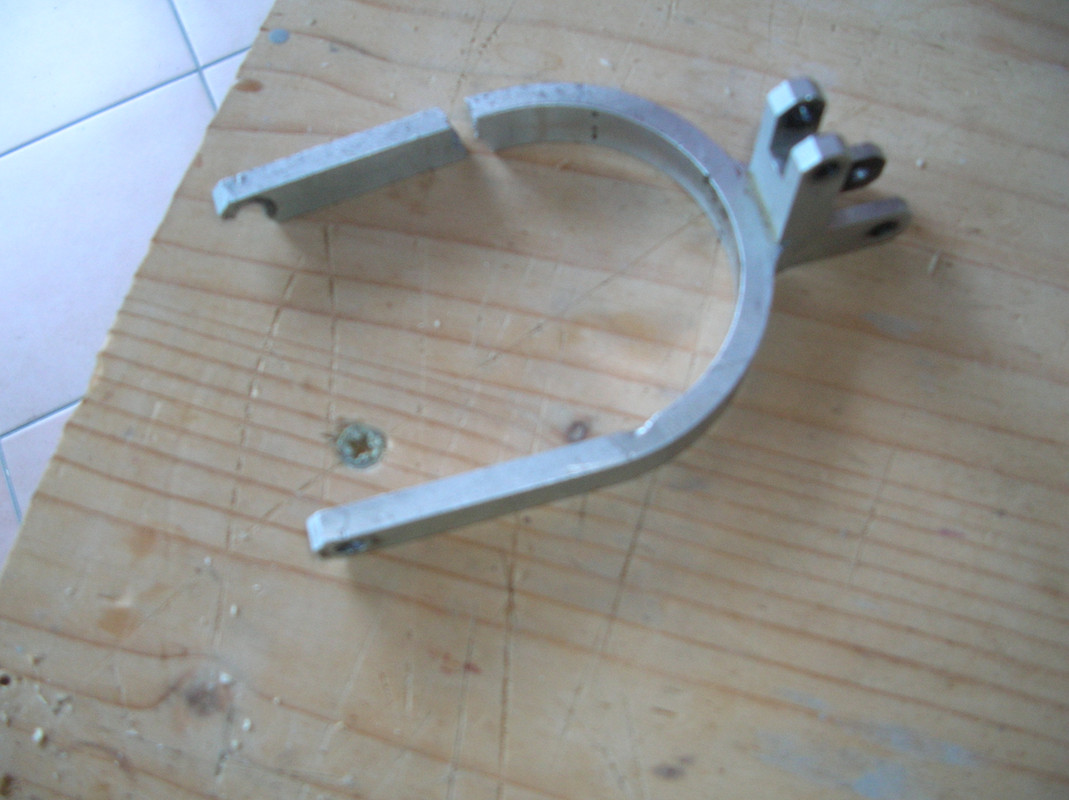

La forcella anteriore in lega di alluminio leggermente deformata in seguito a fuoriuscita del perno ruota non ha resistito al tentativo di raddrizzamento e si è rotta per rottura fragile.
Adelio prontamente ne ha prodotta un'altra leggermente modificata nella forma, ma stampata in 3D.

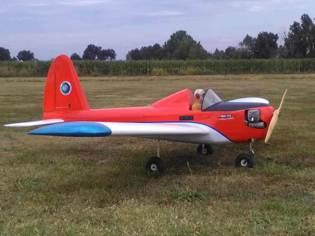

Oggi ha sopportato senza problemi 2 decolli e relativi atterraggi, devo dire al bacio.

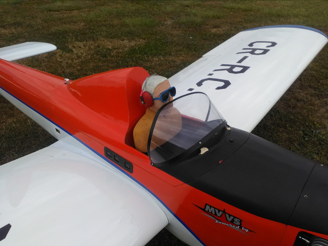

Altri 2 atterraggi, la forcella stampata 3D resiste senza problemi, non lo stesso si può dire del parabrezza dopo un volo a tutto motore. Fortuna che il naso del pilota è bello robusto.
Vista ora, stampata in che materiale?

z-ultrat
per domani mi portano una versione più robusta, ma questa non presenta problemi dopo 4 voli.
