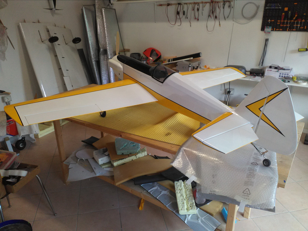

Il furias procede a rilento che peggio non si può principalmente per scarsità di materiali.
In compenso tanti ritagli portano a tanti modelli più piccoli
ed a tanto disegno, infatti sto per iniziare un dash five 60/120, metterò qualche foto appena inizio

Sei a buon punto comunque, mi pare sia venuto bene. Belli i due deltini.
Dove hai trovato il disegno del Dash ? Io ho un pdf ricavato dal piccolo allegato che accompagnava la rivista giapponese.

5,2 kg con serbatoio vuoto e batterie cariche ( è bene specificare l'ultima condizione ) pronto al volo. Forse avrà bisogno di qualche decina di grammi in coda per avere il CG dove ha da essere.
Mi sembra un ottimo risultato......mi intriga molto questo acrobatico con il retrattile.....
