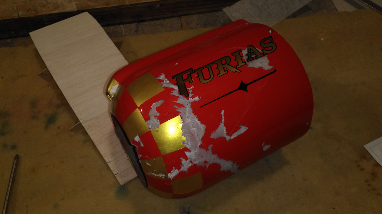

Sea Fury
Può succedere che il cavo della fionda si avvolga sull'ogiva e allora...

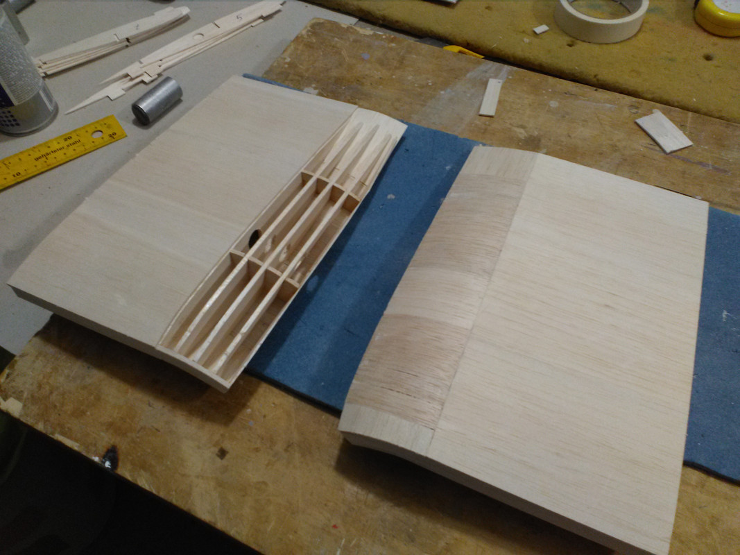

L'ala del Corsair è in 5 pezzi distinti: la parte centrale che rimane in fusoliera, le parti interne con diedro negativo e le parti esterne. Una parte interna è stata completata mentre all'altra manca solo il rivestimento della parte curva dell'intradosso ( il ventre ). Notate la vena del legno che ha dovuto essere ammorbidito in acqua per parecchie ore. La parte del ventre è risultata di più facile applicazione rispetto a quella del dorso, l'uso di piccoli pezzi e di cyano e acceleratore rende l'operazione fattibile anche in assenza di balsa morbido .

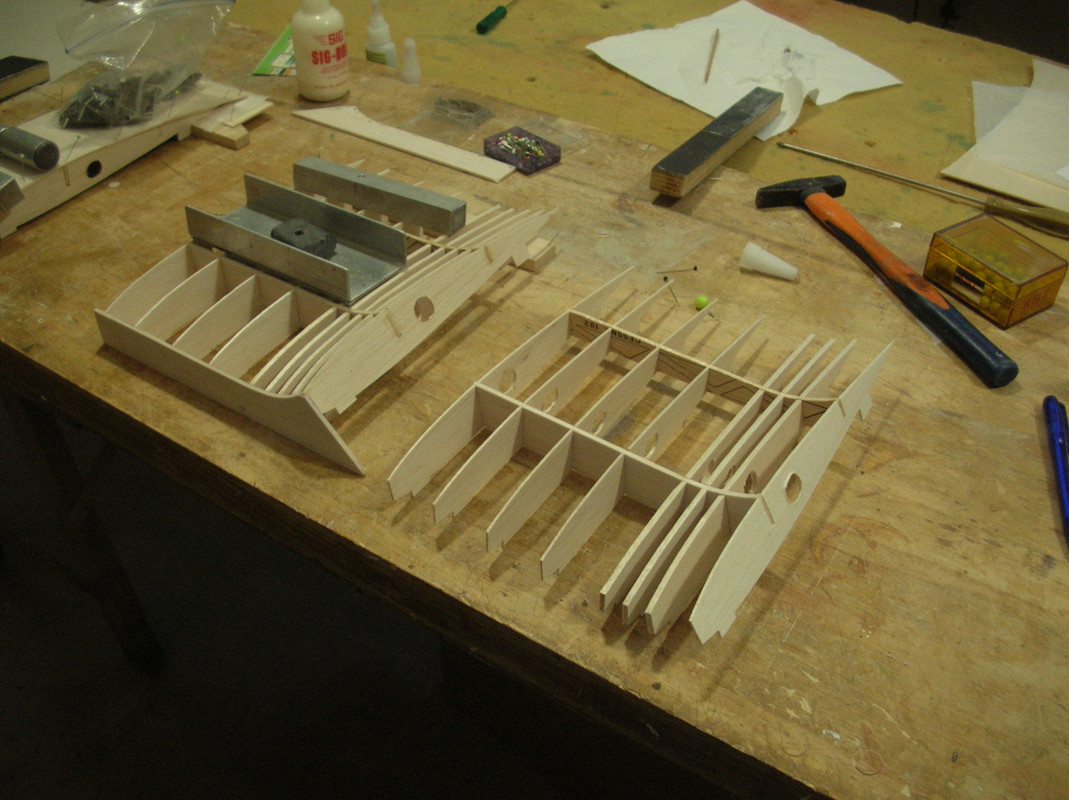

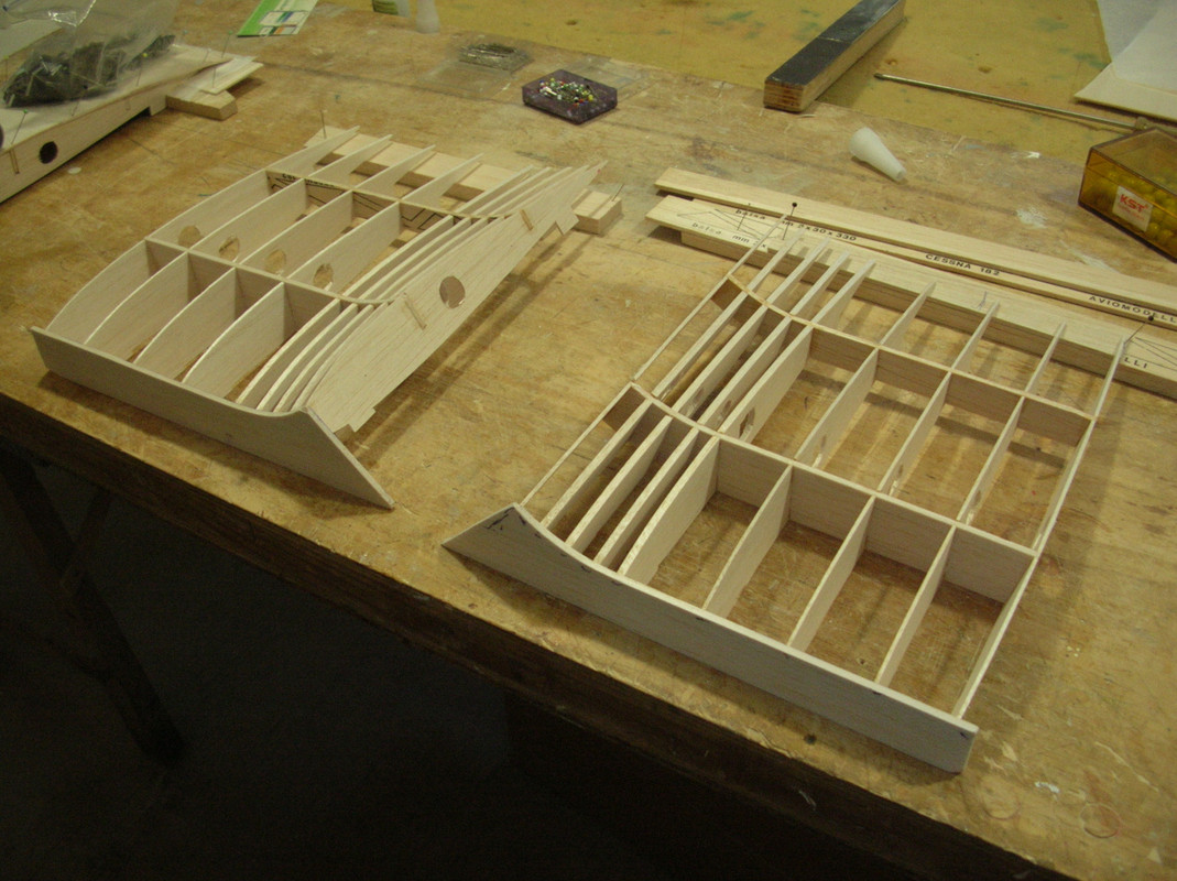

Ehsti Arterio
Sono quasi deciso a modificare il mio soprannome ( in italiano si dice nickname ) dato che certe piccole disattenzioni cominciano a ripetersi con frequenza. Le centine della foto sono da buttare dato che le ho disegnate e poi tagliate come se il BE dell'ala del Corsair fosse rettilineo, invece le parti esterne hanno BE con freccia positiva.
