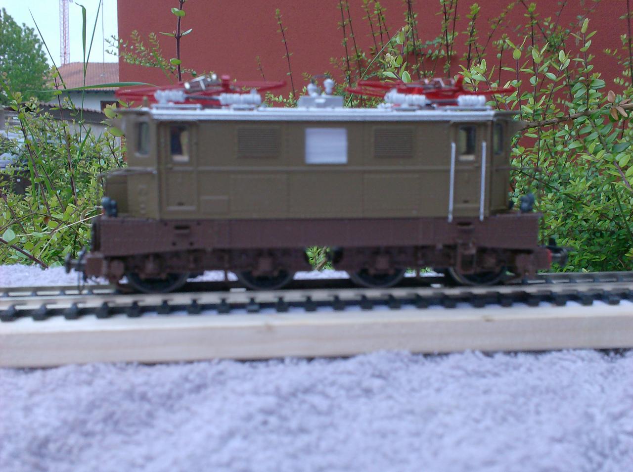

Ciao a tutti: oggi è uscito il primo esemplare del 600.03 delle fnm, am,bientazione anni 90 , in versione davvero super economica.
Il modello infatti, è un grande compromesso tra realtà e modello commerciale......ma a mio avviso, oltre a una fluidità di marcia preticamente perfetta ( roco), con pazienza e non eccessiva spesa.....è possibile ottenere questo risultato.
Spero vi piaccia.
Si parte da un modello commerciale, il 1045 obb della Roco: si allungano i panconi del carrelli, si modificano le porte, aggiungendole quelle sui due lati, i fari bianco/rossi bisogna ricostruirli, come pure i mancorrenti ( filo di ottone incollato e saldato).
Una bella verniciatura, ovviamente ad aerografo e voile'....il modello è pronto.
Ovviamente bisognava intervenire sulla carrozzeria per aprire i finestrini al posto delle grate e viceversa ( come il modello è nella realtà) ma cio' compportava ad una spesa davvero onmerosa: cosi, tra i soliti appassionati, abbiamo deciso di lasciarlo cosi com'è ma.....vi assicuro....sul plastico fa davvero una bella scena

Sopra i fari.....se vedi bisogna far tutto un giro di filo.
I primi ho utilizzato il filo armonico....... pero' dificile da piegare, lavorare e in particolare da saldare,.
Gli ultimi...filo di ottone e via!!!!! moklto piu' duttile.... anche se molto piu' delicato dell'acciaio armonico!
