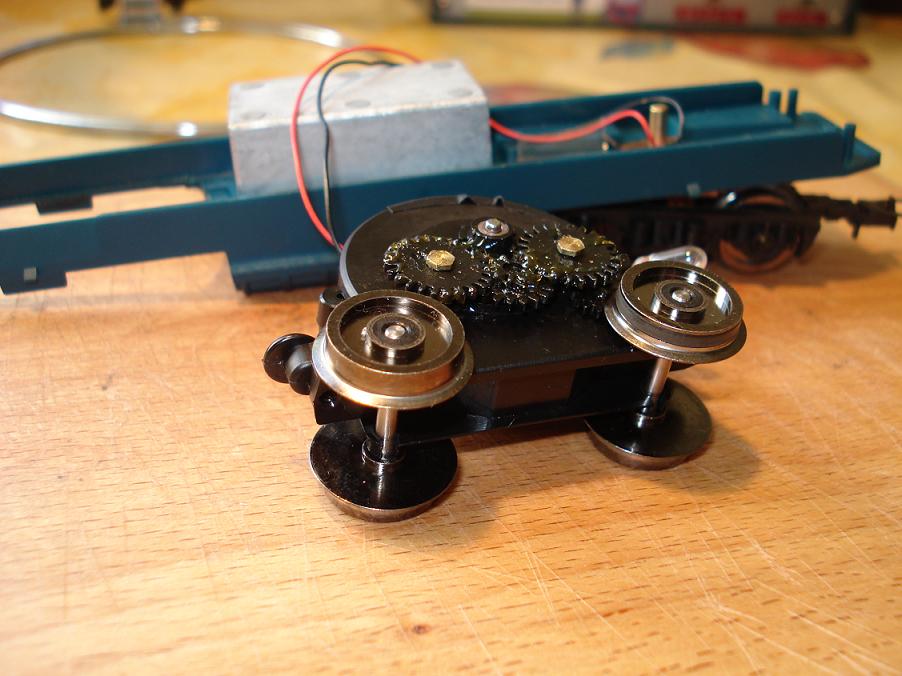

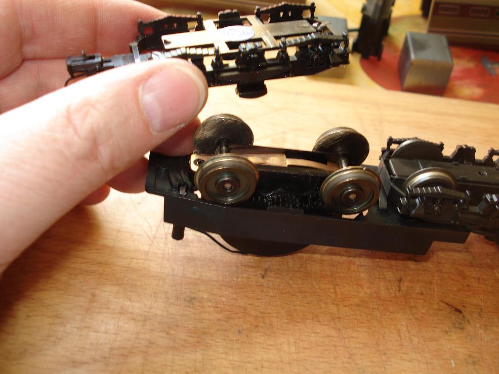

Il carrello anteriore di un motore G, manca della presa di corrente.Il metodo piu' semplice sarebbe avere quel pezzetto di ricambio per riconvertirlo a presa anteriore e e poi collegarla al coperchietto che racchiude molle e carboncini saldandogli un filo.
Posto la foto di un motore G Hobby line dove chiaramente manca e poi quella di un vecchio motore dove appare la linguetta metalica in discussione.
Giò, mò ti stupisco: la linguetta te la puoi fare da te! Prendi una lattina vuota, birra, Coca Cola, quello che vuoi, e te la ritagli, copiandola da una originale...bastano un paio di forbici qualunque, fai solo attenzione perchè è roba molto tagliente, pare un rasoio...la conducibilità elettrica è pressochè la stessa...unica avvertenza, siccome l' alluminio delle lattine si salda male lascia un forellino, nel quale infilerai il cavetto interessato, e l' altro capo lo saldi al portaspazzole...e il gioco è fatto, una mia E 645 e una E 424 vanno in giro con questo sistema da oltre sei anni...ciao ciao
