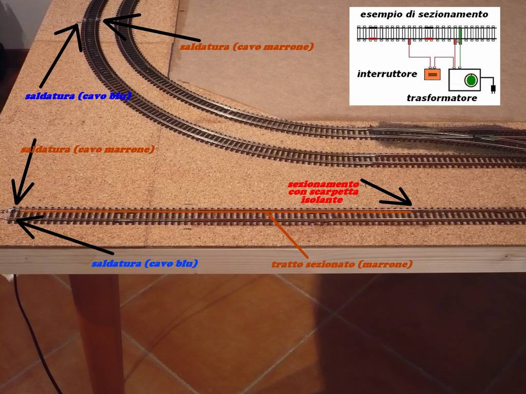

Ciao a tutti.
Mi sto accingendo alla posa dei binari per il mio plastico.
Da più parti si apprende che per migliorare la conduzione di corrente è bene fare delle saldature (a stagno) tra rotaie adiacenti. Ottimo sistema, ma mi sorgono alcuni dubbi.
Ad esempio: Le scarpette vanno rimosse oppure la stagnatura é solo una sicurezza in più? E ancora: Non sarebbe meglio, sul piano estetico, utilizzare uno spezzone di filo elettrico che, sottoplancia, colleghi le rotaie adiacenti?
E infine: Come fate (o avete fatto) durante la costruzione del plastico a proteggere i binari da polvere e altri agenti potenzialmente dannosi? Si sa: Tra fresature, tagli del legno, saldature e altre operazioni, la sporcizia prodotta è tanta. Basta coprire i binari con del cellophane (ad esempio di quello usato per coprire i mobili durante le tinteggiature delle stanze) oppure consigliate del materiale più indicato?
Saluti e grazie per i vostri consigli.
Giulio

Da più parti si apprende che per migliorare la conduzione di corrente è bene fare delle saldature (a stagno) tra rotaie adiacenti. SI, esatto
Ad esempio: Le scarpette vanno rimosse oppure la stagnatura é solo una sicurezza in più? Io ho lasciato le scarpette che consentono un perfetto allineamento del binario e ho usato appena di disossidante e di stagno per elettronica...la saldatura effettuata velocemente con un saldatore di ca. 60W e ovviamente solo nei lati esterni delle rotaie è risultata praticamente invisibile!!
E ancora: Non sarebbe meglio, sul piano estetico, utilizzare uno spezzone di filo elettrico che, sottoplancia, colleghi le rotaie adiacenti? Si, però credo sia più macchinoso, fra due binari contigui poi non è necessario in quanto la saldatura esterna, come ti ho riportato sopra, se fatta con la dovuta cura risulta praticamente invisibile!
E infine: Come fate (o avete fatto) durante la costruzione del plastico a proteggere i binari da polvere e altri agenti potenzialmente dannosi? Si sa: Tra fresature, tagli del legno, saldature e altre operazioni, la sporcizia prodotta è tanta. Basta coprire i binari con del cellophane (ad esempio di quello usato per coprire i mobili durante le tinteggiature delle stanze) oppure consigliate del materiale più indicato? Sorry...non so risponderti poichè purtroppo non sono mai riuscito a fare un plastico...
Giulio
...ti ho risposto solo per ciò che conosco, in quanto fatto personalmente....per il resto, aspettiamo qualcuno fra gli esperti del settore!

Da più parti si apprende che per migliorare la conduzione di corrente è bene fare delle saldature (a stagno) tra rotaie adiacenti.... Le scarpette vanno rimosse?
LE SCARPETTE NON VANNO MAI RIMOSSE, SERVONO PROPRIO PER LA CONDUZIONE.
BASTA UNA NORMALISSIMA SALDATURA A LATO O SOTTO IL BINARIO. UNA OGNI 2-3 METRI.
PUOI PROTEGGERE IL TUTTO CON UN TELO MA E' SUFFICIENTE UTILIZZARE UN NORMALISSIMO ASPIRAPOLVERE PER RIPULIRE IL TUTTO. PIU' CHE ALTRO E' MEGLIO EVITARE SCOSSONI PER NON DANNEGGIARE L'ARMAMENTO.
