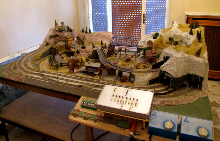

Ciao Andrea!!! Perdonami la lunga assenza e il ritardo nel risponderti. Vedi, ormai come credo tu hai capito, sono piu' esperto nei plastici in analogico. In ogni caso, per il cappio in digitale, mi hanno detto è una supidata: devi fare delle sezioni come indicato nelle istruzioni, e collegare un apparecchietto tra le 2: il treno entra ed esce....senza toccare nulla. Ps....guarda che bel plastico porto a casa da riarttare... ) |
31 agosto 10, 09:12 | #10 (permalink) Top |
User Data registr.: 07-09-2009 Residenza: LIVORNO
Messaggi: 2.752
...davvero un bel plastico, nonostante le dimensioni ridotte è veramente ben congeniato.....buon lavoro allora...e, buon divertimento!!!! Ciao, Carlo
