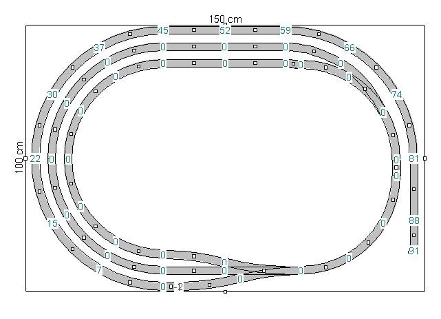

Con lo scambio triplo sotto i 150 non ci si sta... servirebbe un miracolo!
E' dura...
Ho cercato di dare un minimo di pendenza (salita o discesa poi si vede) per evitare che sia tutto piatto...
Consiglio per plastico mini-h009.jpg   Consiglio per plastico mini-h009a.jpg   Consiglio per plastico mini-h009b.jpg

In effetti il triplo io l' avevo previsto rivolto all' interno dell' ovale, innestato su uno scambio sx che si stacca dalla linea, il triplo serve per realizzare il mini scalo con poco ingombro, e la curva a sx solo a 2 binari più un tronchino, tutto in rilevato...è che col computer sono una soma, altrimenti mettevo un disegno anch'io, posso farlo cartaceo, fotografarlo e postarlo, come avevo fatto a suo tempo per Carlo Alberto...se hai capito cosa voglio dire prova a fare un disegno, vediamo un po' cosa esce...concordo con te che a meno di 150 possiamo davvero fare poco e niente...ciao ciao

Bellissimo! Vavolo ci siamo quasi... vorrei capire anche cosa aveva in mente il doc... inoltre ... potresti farmi questa aggiunta?
(si noti la precisione nel tracciare le linee, e la dimestichezza nell'utilizzo di Paint )
Oh, finalmente...quello, aveva in mente il Doc, quello che hai disegnato tu...può originare un piccolo scalo o uno stabilimento industriale raccordato alla ferrovia...possiamo ancora intervenire sul lungo binario che fa il giro e finisce in un tronchino, se ce la giochiamo bene possiamo dar vita ad una stazioncina terminale, che può generare manovre mica da poco...ciao ciao

In effetti ci avevo pensato anch'io ed ho poi deciso di privilegiare la funzionalità inserendo un binario più lungo con possibiltà di manovra.
Però forse il suggerimento di Luca taglia la testa al toro...
Appena posso mi metto al lavoro... adoro questo genere di lavoro... lavoro...
