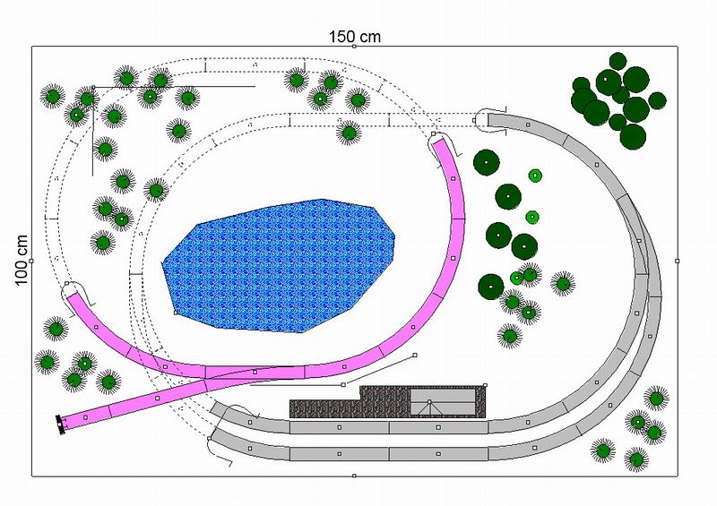

scalatt 25 agosto 09 23:47
1 Allegato/i
due idee buttate giù al volo....
chissà....:fiu:
Doctortreno 26 agosto 09 00:04
Originalmente inviato da scalatt (Messaggio 1689856)
chissà....:fiu:
Buona la prima in alto, possiamo ancora arricchirla, tutto ok quello che hai fatto, io in più sostituirei il 42410 in basso nella figura con uno scambio sx, sul quale innestare un altro scambio, (magari triplo, originalissimo!)
si realizza così un piccolo fascio binari cintato da muri piuttosto alti appartenente allo stabilimento che dicevo prima...il tronchino per la loco da manovra (isolato elettricamente) lo farei all' inizio della curva in alto a sx nella figura...beh, pare che da questa consulenza stia nascendo qualcosa, ora ci manca solo il parere dell' interessato, e ovviamente un recapito, tanto per sapere dove spedire la nostra parcella...ciao ciao
Ah, dimenticavo, a questo punto il fondale lo farei lungo la linea verticale che hai tracciato tu, quella che indica i 100 di larghezza, un altro fondale per chiudere la scena lo piazzerei sull' estrema sinistra, dal lato della curva doppia, altra idea che mi è scattata ora, se si riesce a diramare il binario che c'è in basso nella figura nella sua parte terminale in tre binari almeno abbiamo una stazioncina di tipo terminale, al vero una stazione così esiste, è quella di Pinerolo, che mi pare abbia solo tre binari...cosa ne pensi?

Grandi ragazzi, grazie mille... (il primo esempio mi ha stupito... non ci avevo pensato -_--_-:icon_rofl:icon_rofl)
Dunque, sono molto ingolosito dal triplo scambio (che penso di non avere mai visto nei modellini).
Per la questione ambientazione starei ancora in standby per un momento, non sprecate molte enerigie per questo, anche se da quello che ha gia scritto il doc ho gia abbondanti suggerimenti.
Mi chiedevo... l'unico modo per fare un doppio anello in ho è andare oltre gli 80 cm?
Possiamo vedere il 143 con un triplo come viene?
E con un 80-160 cosa salta fuori?
ps. ormai il triplo scambio è un "must"... se si riesce poi a mettere anche una x sarebbe l'over the top.
Altra cosa, ma con il programmino (che a lavoro non posso usare perche sono su mac :azz:) i codici dei binari corrispondono ai pezzi nella realtà .. tipo stampo la file vado dall'omino che vende le nostre attrezzature e capisce al volo?
