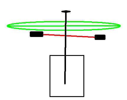

Arrow collaudo
... ma vale poco perche' c'era vento :-(
siamo a buonissimo punto grazie al settaggio meccanico a tavolo insegnatomi di Nigel1 e supportatomi da ElNon
Intanto aggiornamento autonomia: Kokam 3600 30C hovering 10 minuti
V finali 2,78/79
motore z20a appena appena tiepido
regolatore Gaui 75 forse neanche tiepido
lipo appena appena tiepide
(postero' poi i mAh di ricarica richiesti.
Collaudo:
curva thr: 0 70 100
curva passo: -4 +4 (forse5) +8
a metà stick decolla
colpetto a 3/4 stick skizza in alto
L'eli risulta cabrato, nonostante sia tutto perfettamente in bolla: ora ricontrollo pero' se il piatto non tende a cabrare con l'aumentare del passo: agiro' sui tiranti del servo: un paio di giri degli uniball nick
Il piatto costituito dalle pale in rotazione si vede a occhio è perpendicolare all'albero dell'eli, ma quello creato dalla flybar è fortemente inclinato come da figura (vista di coda), sia con HC inserito che senza. Mi hanno detto che è normale, ma a me sembra troppo, inoltre tende a scarrocciare verso destra.
richiesto aiuto da Giganti buoni: pensaci tuuuuuuu!
Mongo
Mongolfino non è collegato   Rispondi citando
