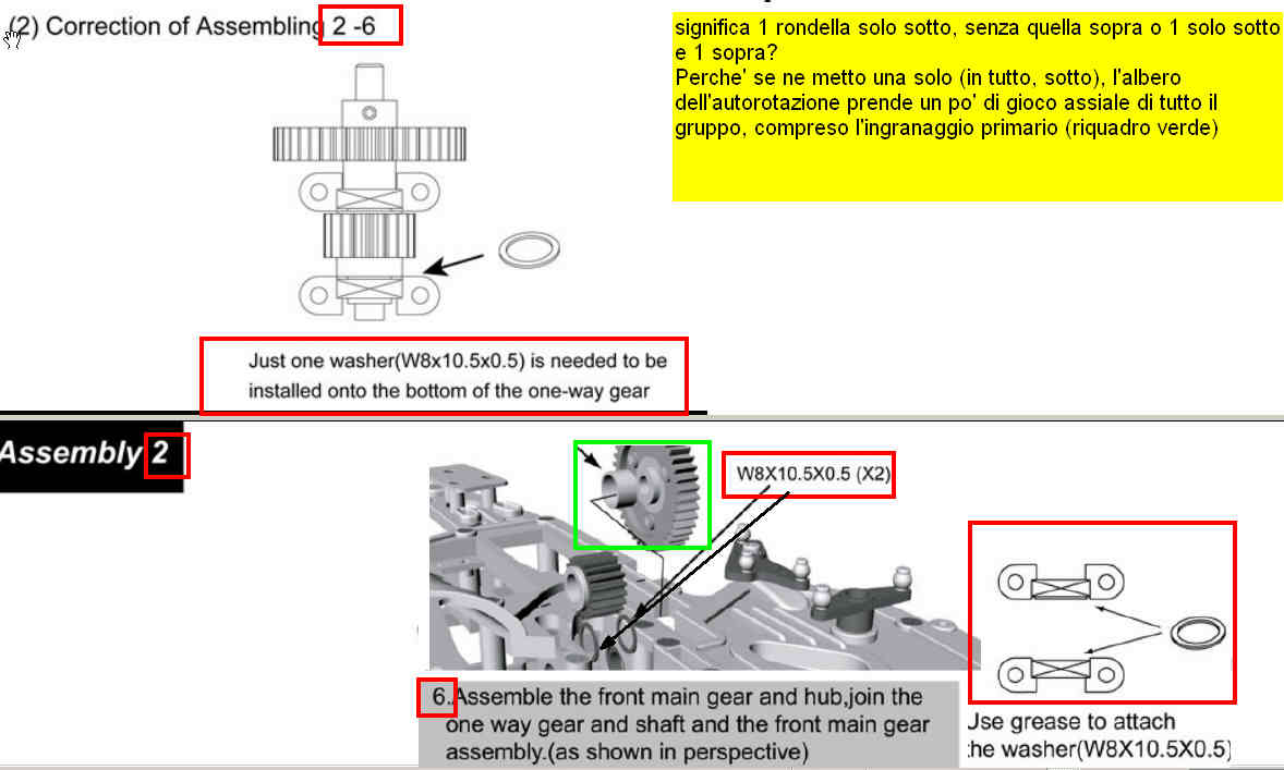

Chi me lo sa dire?
Ho il seguente dubbio.
Grazie a tutti,
Monfo

Originalmente inviato da Mongolfino Visualizza messaggio
Grazie a tutti,
Monfo
ne vuole una sotto e una sopra (del resto come l'abbiamo montata l'altro giorno).
quello è un punto in cui non ci dev'essere assolutamente nessun gioco
