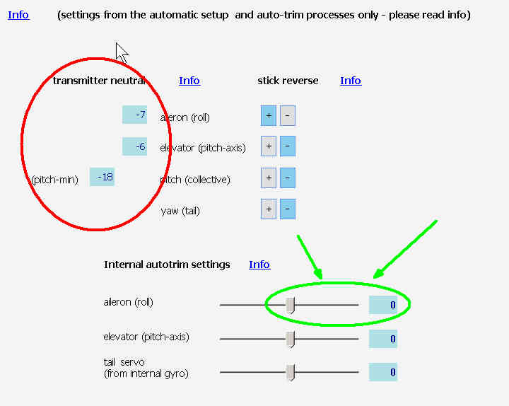

c'era un conflitto con la corsa servo tra radio e HC: messi a 100% la radio, ho regolato quello dell'HC = ora risponde velocissimamente (e quindi mi pstacchero' sull'asfalto )
in effetti mancava un giro di filetto dell'uniball di destra. regolato. ora vado a provare.
ciao ciao....
se è lento è perchè hai troppo esponenziale.
Premetto che, come vedo hai fatto, con l'HC montato, le sensibilità, come pure le corse del trimmaggio, vanno fatte sull'HC e non sulla radio perchè se no non ci capisci + niente.
Il trimmaggio, subtrim e esponenziali sulla radio devono essere tutti al 100%

Originalmente inviato da mekcarpe Visualizza messaggio
grazie Luca.
l'exp lo avevo già settata stamane al campo per ail e ele.
Per la coda è a posto ora, risponde rapidissima ai miei comandi, il problema era che avevo limitato la corsa sulla radio e non sull'HC (mentre per tutti gli altri avevo agito correttamente solo sull'HC).
ora devo rollarlo leggermente a destra:
Avendo il piatto in bolla e le squadrette perfette:
Agire sugli uniball mi parrebbe NON cosa buona e giusta.
Ma sull'HC NON ho possibilità di sub-trim, ovvero dalle impostazioni dell'HC non posso fare trimmature.
siccome i trim della radio DEVONO stare a ZERO senno' l'HC si inc...xxa, mi rimane solo la possibilità sub-trim della radio.
A MENO CHE per trimmare da HC non debba agire sul cerchio verde in figura.
(tra l'altro, non capisco neppure i valori nel cerchio rosso: la radio è tutta a 0 o dove necessario 100)

Originalmente inviato da Mongolfino Visualizza messaggio
grazie Luca.
ok, ma non ci dev'essere niente che limiti corsa e velocità dei servi dalla radio.
Le correzioni che hai fatto sul campo (per altro con me li vicino) chiaramente le hai dovute fare dalla radio non avendo un portatile con te, ma adesso devi riportare la radio completamente a 0, con esponenziali e trimmaggi a zero, e le correzioni che ti ha fatto notare Vito, apporle all'HC
http://www.elysalento.com MODELLISMO RADIOCOMANDATO
mekcarpe non è collegato   Rispondi citando
spett... al campo alla fine ho solo tolto esponenziale ail e ele
e quelli come da manuale HC vanno (o si possono) fare sulla radio.
il problema che mi resta è trimmare sull'HC leggermente l'AIL verso destra (ma ninzo' come si fa)
Mongolfino non è collegato   Rispondi citando
il trimmaggio verso destra lo fai manualmente agendo sulle corse dei leveraggi.
L'esponenziale o ce l'hai sull'HC, o sulla radio. Se li metti a tutti e 2, la puoi prendere a badilate la radio, ma l'ely non reagisce a niente perchè non sente niente (esperienza già vissuta sul mio che, con expo sul piatto e sulla radio, non sentiva niente)
adesso provo coi valori verdi in figura che ora che ho le leve a puntino non ho voglia di toccarle
.........per trimmare da HC devo agire sul cerchio verde in figura.
FATTO!
i valori nel cerchio verde sono i trim tramite HC anche se dalle spiegazioni del software chiaramente non si capisce un piffero.
i valori nel cerchio rosso continuano ad essere tipo +5 -6 ecc, anche se la radio è tutta a zero o 100 secondo necessità. Boh?
comunque, domani nuovo collaudo! E ora speriamo di potermi dedicare ad allenare i pollici invece che arrabattarmi con 3 occhiali a svitare e avvitare vitine
salut a tutt !
