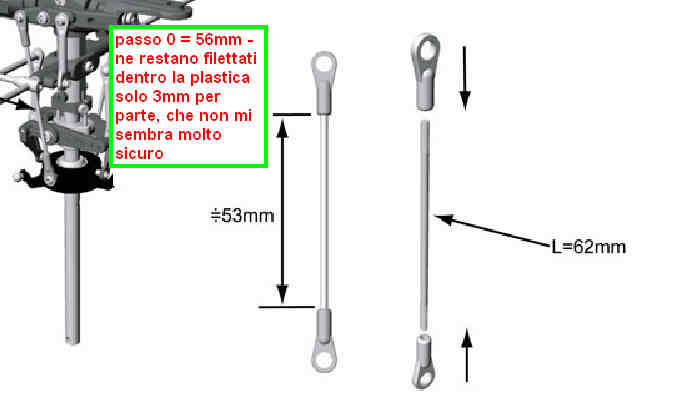

mi sorge una preoccupazione.........
Mongolfino non è collegato   Rispondi citando

Originalmente inviato da Mongolfino Visualizza messaggio
3mm (per parte) è ok per un volato normale.
Se puoi cambiarle con astine più lunghe, diaciamo, di un 5/7 mm in totale sarebbe meglio

Originalmente inviato da nigel_uno Visualizza messaggio
ok grazie!
SITUAZIONE:
radio tutti trim subtrim a zero
stick a metà
passo pale (entrambe in tutti i punti cardinali) = 0 gradi spaccati
stick 0 = passo -6
stick 100 = passo +6
piatto in bolla quasi perfetta da 0 a 100 di elevatore.
Ora mi resta di fare le curve giuste per i miei pollici artritici
visto che a 100 ho solo +6 suppongo che devo aumentare il travel del servo (molto basso come lo avevo messo per il setting sballato di prima).
(e mi vado a rivedere i post sopra per i consigli sulle curve da impostare)
........al prossimo aggiornamento
P.S. dove trovo occhielli per questi link e per questi uniball con gambo internamente filettato + lungo?
ok grazie!
SITUAZIONE:
stick a metà
stick 0 = passo -6
Grande Mongo!!!!!!!
Aumenta il TRAVEL del canale 6 (Pitch) sino ad arrivare ad una escursione del passo -10/+10 e sei a posto
Poi fai sempre in tempo ad aumentarla
