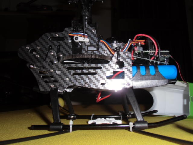

ciao ragazzi, sono sempre io e vi porto un nuovo problema! Ho comprato un mjx f45 con motore brushless, è arrivato ieri e ho subito notato un problema: vola poco e basso!
anche con la levetta al 100% l'elicottero a stento vola a 30 cm da terra e tende sempre a scendere...anche con la batteria carica, ne ho provate 2 e con entrambe vola poco.
Attaccato sotto la slitta ha 4 barre di alluminio che servono per i principianti, per evitare schianti esagerati...ma non penso che esse pesino cosi tanto da tenerlo attaccato a terra...
Vi allego qualche foto giusto per farvi capire com'è..

Prova a togliere le 4 barre (Training kit), forse sono troppo pesanti per quel modello, se pesano più di 50gr secondo me è troppo. Controlla che il trim (pulsantino di regolazione) del gas (giri motore, acceleratore, throttle) non sia mal regolato. Alzando la leva del gas il motore deve partire quasi subito, se devi muovere più di 2-3 mm la leva prima che cominci a girare devi usare il trim verso il basso. Qual'è il trim del gas dovresti trovarlo sul manuale, di solito è quello a lato della leva del gas, lascia 1-2 mm di corsa a vuoto della leva.

domani provo, comunque ti racconto anche un altra cosa...quando lo volevo acquistare, volevo anche comprare una batteria da 2200 mah, però il venditore mi ha detto che non andava bene per il motore brushless...perchè ora sto usando le batterie del vecchio f45, che non era brushless, su questo che invece lo è...ma non credo cambi nulla, giusto?

no no...ma questo trim come si fa a regolare? se questo trim è sulla radio allora il problema non penso sia quello perchè l'ho sincronizzato anche con la radio di quello vecchio e il risultato è lo stesso...il training kit l'ho tolto, stesso risultato anche li...

Anche se avanzato, sono un principiante e le mie conoscenze sono limitate a quello che mi è successo con i miei modelli, non so cosa altro suggerirti. I pulsanti dei trim sono sulla radio uno a fianco ed uno sotto di ogni leva e, se hai una radio col display ci vedi la loro posizione, altrimenti possono avere dei suoni ad ogni impulso e quando sono al centro (neutro) fanno due o tre bip. Ma se la leva del gas agisce subito non hai bisogno di regolarlo.
